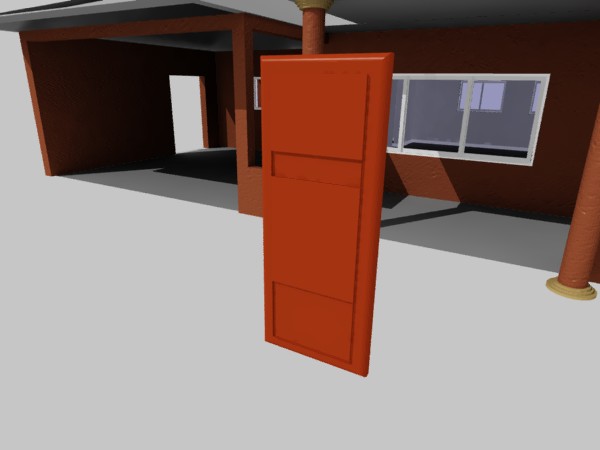

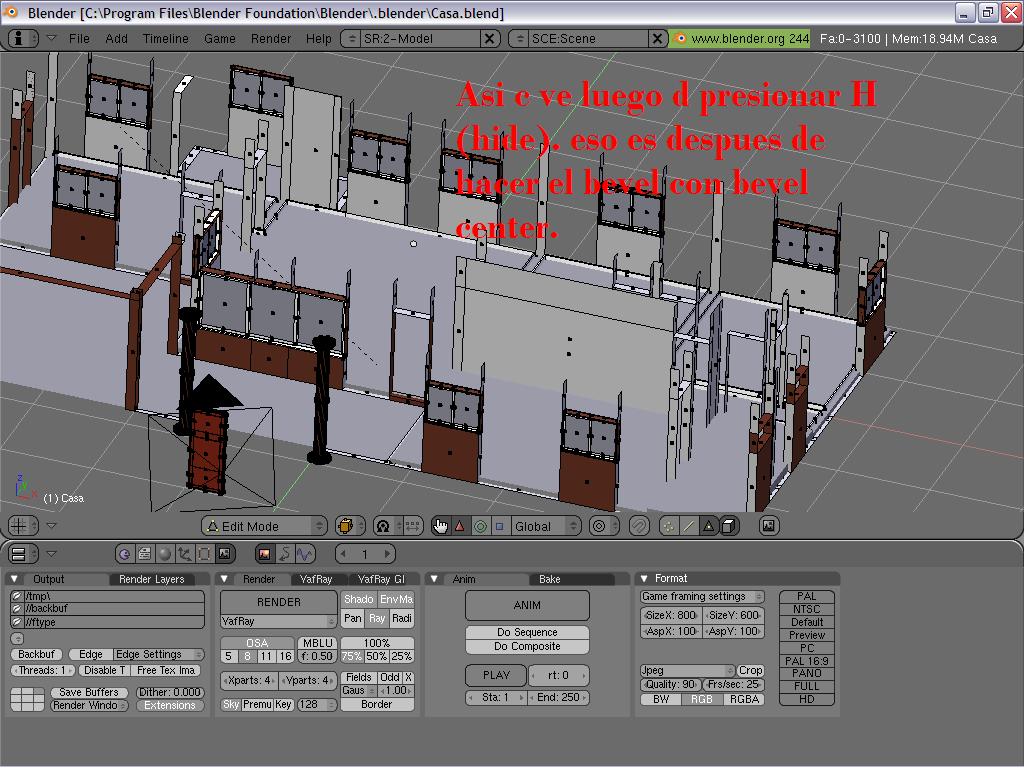

pero todavia surge un problema y es cuando seleciono los vertices de la casa y le doy a la tecla H (hide) no c oculta completa, sino que quedan muchos vertices visibles algo muy extrano ai t mando una foto de la puerta y sobre lo k t dije ahora del hide.....
ojo: la casa fue seleccionada completa y asi kedo cuando la quise ocultar....

Re: Herremienta bevel
Mensaje por soliman » Mié Ago 22, 2007 2:40 am
Tal vez es que lo has hecho en modo SOLIDO en vez de WIREFRAME; tal vez por estar seleccionado por caras en vez de por vértices. No sé.
Con la tecla A selecciona o deselecciona; todo lo que te quede marcado desaparecerá.
Tambien puede ser que sean OBJETOS diferentes.
Mensaje por tronos » Mié Ago 22, 2007 12:41 pm
no no no yo lo c, lo seleccione asi y sucede lo mismo cuando lo ago seleccionando vertices..... realmente muy extrano hasta ahora no da problemas, pero tal ves a la larga, aun asi grabe en dos archivos diferentes por siaca
