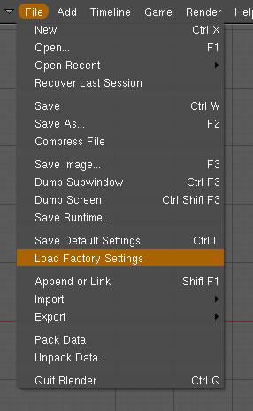

Para regresar a la configuración por defecto de Blender, haces lo siguiente:
1) Seleccionas del menú superior la opción File> Load Factory Settings.
2) Seleccionas del menú superior la opción File> Save Default Settings (Ctrl U).
3) Listo!
saludos!

octavio probe tu opcion pero en el blender que tengo no sale eso, tengo la version 2.42a. Estara en otro lado esa opcion?? la busque pero no pille nada

Pues si, no se desde que versión se encuentre esta opción (no la había visto), pero en la 2.44 si la incluye…

La 2.42a no leva la opción de volver a cargar el original.
