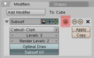

Creo que te refieres a modelar mientras la malla esta \"adaptada\" al modelado.
Prueba activando esta opción en el modificador subsurf...

Re: Modelado con bordes suave
Si, esto último es lo que quería, muchas gracias... ya subiré mis modelos.
