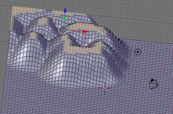

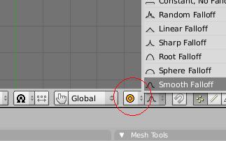

Voy a intentar explicarte paso a paso cómo se hace un terreno básico. Aunque creo que hay varios scripts para blender que te lo hacen mucho mejor.
Primero tienes que crearte un plano, lo agrandas (S) y luego lo subdivides varias veces (W -> subdivide).
En el modo edición enciendes el Proportional y lo pones en modo Smooth (suave), esto sirve para que los vértices que muevas sean seguidos por los contiguos en mayor o menor grado. También puedes usar cualquiera de los otros modos, depende del efecto que quieras conseguir.
Imagen
Si mueves la rueda del ratón verás un cí­rculo gris en la pantalla que cambia de tamaño, sirve para modificar la \"fuerza\" con la que los puntos contiguos siguen a la selección.
