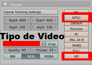

Hola he visto tu pagina y me encantaron los logos y paginas que vi aunque puedo apreciar solo flash y html que a mi punto de vista están excelentes yo uso un poco de php para las paginas web de cualquier forma puedo apreciar que tienes una gran creatividad felicidades, bien a lo que preguntas, como en la mayor parte de América se usa el sistema NTSC que se basa en una resolución de 720 * 480 pixeles y 29.9 cuadros por segundo, esa es la resolución recomendada o mejor dicho en mi experiencia la que siempre he utilizado y Blender ya trae los presets como se muestra en la imagen 1, sacando en esta resolución puedes exportar tus archivos si trabajas en Win en Avi Raw en Linux en cualquier formato correspondiente a FFMPEG o en Mac en formato Quicktime este te pide que selecciones el codec yo uso el DV/DVCPRO - NTSC, si tienes un compositor de DVD como Encore de Adobe puedes incluso exportar el video en HD ya que Blender es capas de sacar el video con esta resolución, después de esto en Win yo acostumbro convertir el formato que hayas decidido usar a .m2v esto lo puedes hacer con el Canopus procoder en Win, en Linux la verdad no lo he intentado pero se que ay gran cantidad de compresores y en Mac usando el IDVD pues te toma cualquier archivo salido en formato .mov desde Blender, Final Cut o I Movie, checa este post también se habla referente a tu pregunta,

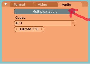

ademas como ahora se puede exportar un video con audio en blender se facilita mucho mas el roceso.

por lo visto desde esta version, antes yo sabia q se podia cortar y editar el audio, pero q para unirlo al video avia q usar un programa externo, y asi lo hice con la 2.42, estos meses solo modele, pero ahora estube haciendo unas secuencias y me encontre con la agradable sorpreza.
bueno primero se debe elegir ffmpeg.
si eliges dvd en los preset exporta un mpeg2 (con extencion .dvd) listo para hacer un dvd, pero el primer frame me aparece pixeleado y por eso opte por el avi y despues convertirlo con el otro soft, pero si el video comenzara con 1 frame en negro quizas no se perciba.
