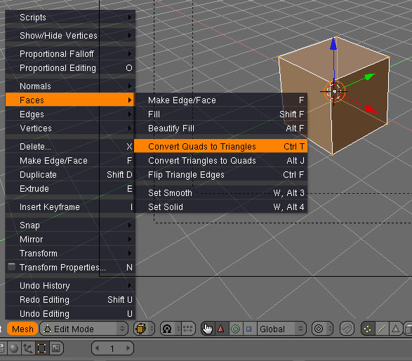

Hola.
Pues tienes que entrar en modo edición (EDIT MODE), seleccionas las caras que quieres pasar a triángulos. Luego vas a MESH/FACES y luego escoges si quieres passar triángulos a cuadrados o cuadrados a triángulos como se muestra en la imagen.

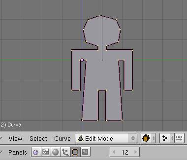

hola que tal, gracias por la guia, pero no me aparece el menu, hay que seleccionar las caras, pero no no se como seleccionarlas, lei un post que dice que con Ctrl-Tab, pero no me funciona ni tampoco Ctrl-T , mira este es mi modelo, si no seria mucho pedir podrias ayudarme a seleccionar las caras?....

Mensaje por soliman » Mié Jun 13, 2007 8:37 am
Por lo que veo estás trabajando con Curve ...que no es lo mismo que Mesh
El sistema es diferente, primero debes convertir la Curve a Mesh con CTRL+C y se creará un Mesh (malla) con los triangulos ya hechos. Si luego presionas ALT+F con todos los vertices seleccionados, los triangulos se colocarán de una manera más \"perfecta\"
