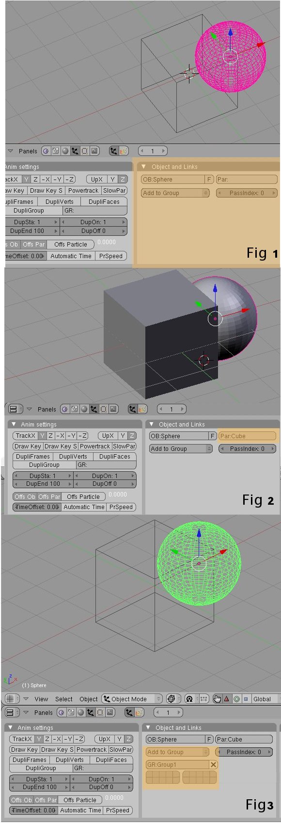

Hola Dogor07 las opciones que te dan son correctas, solo hago el comentario de que cuando tienes demasiados vértices en un modelo puede resultar difícil el separar las partes del modelo así como seleccionar los vértices correctos de esa figura y más cuando quedan vértices volando en la parte interna de la otra figura, por lo mismo es recomendable que si es un modelo orgánico el que trabajas quede una sola maya y completamente y en general cualquier modelo que realices otra forma de agrupar es la siguiente.
En la figura siguiente se encuentran un \"Cubo = C\" y una \"Esfera UV = E\" para no utilizar Ctrl+J lo que haremos será agruparlos nuestra base será \"C\" por lo tanto seleccionamos primero \"E\" y nos vamos al menú \"Objeto\" con \"F7\" y veremos la sección \"Objetos y Links\" en la cual encontramos ya el nombre de \"E\" en el campo \"OB\" pues es el que esta seleccionado Fig. 1.
En ese mismo menú en el cuadro de texto que se encuentra a la derecha con las iniciales \"Par\" (Parent Object) colocaremos el nombre de \"C\" para que de esta forma \"C\" sea la base (o padre) de nuestro grupo para este punto nuestras figuras ya se encuentran agrupadas si mueves \"C\" \"E\" lo segura a donde lo muevas Fig. 2.
si nosotros deseamos hacer mas de un grupo es recomendable el reconocerlos para esto en la parte de abajo del campo \"OB\" podemos nombrar a nuestros grupos para de esta forma poder diferenciarlos, en este momento el color del contorno de el objeto dependiente de la Base (o padre) cambia de color Fig. 3.
Por ultimo si deseas desagrupar solo debes de ir a la misma pestaña y des emparentar el objeto que deseas separar.
