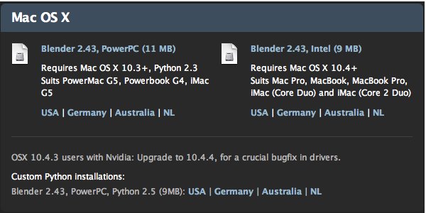

Hola sgun parece tienes uno de los procesadores Xenon independientemente de 4 u 8 nucleos la version de blender que especificas tienes instalada creo que no es para nada la indicada.
imagino tuviste un error de dedo porque no es muy posible poner una versión de Blender para i386 pues debe ser específicamente la versión para el procesador intel las que yo cheque en la pagina de descarga de Blender para OSX son las siguientes y de estas deberás descargar la que se encuentra a la derecha
saludos y espero se resuelvan los problemas, en ocasiones los problemas son porque los instaladores o archivos que ejecutan Blender al descargarse se bajan o se descomprimen con errores, y una nueva instalación soluciona los problemas
A otro punto que especifica la nota es que si tienes la versión 10.4.3 actualices el sistema a la versión mas resiente para que se resuelvan algunos Bugs y específicamente hablando de usuarios de tarjetas Nvidia, ahora esta ya la actualización del OSX en la 10.4.9 y también tengo instalado Python 2.5, no se que versión de Python tengas instalada.

Nelo escribió:
Tiger, la versión que tengo instalada es esta: "blender-2.43-OSX-10.4-py2.3-i386-bz.dmg"

Saludos tiger no hay error en la descarga, como indicas usé el enlace de la derecha, y tengo instalada la version 10.4.9 de OSX, probaré a instalar la ultima versión de python a ver si se soluciona.
