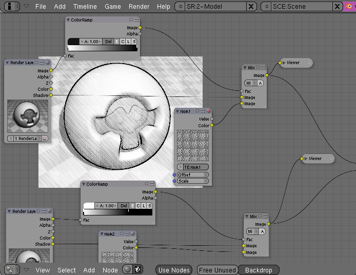

Hola estoy queriendo hacer una renderizacion por nodos que simule un dibujo a mano alzada con algo que vi en Art attack, que es dejar en blanco la parte iluminada, rayar en diagonal en las partes un poco sombreadas, luego rayar en otra direccion en las secciones mas oscuras y asi 3 o 4 veces hasta las sombras.
Basandome en este tutorial
http://matthieu3d.free.fr/TutoVira1/tuten.html
http://matthieu3d.free.fr/TutoVira2/tut2en.html
Logré hacer algo similar, pero sin tener que duplicar la escena.
En la primer imagen pueden ver como mezclo la imagen con la primer textura de rayas y el render final es con 4 rayados distintos mezclados. Cuando lo tenga terminado lo subo a los materiales.

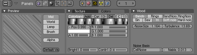

Porque como veran en Wood.png el primer rayado es un material wood con un colorband de blancos y negros para simular las rayas. pero necesitaria girar ese material para hacer los otros 3, que por ahora lo resolvi en gimp, pero no es lo mismo porque se notan las uniones.

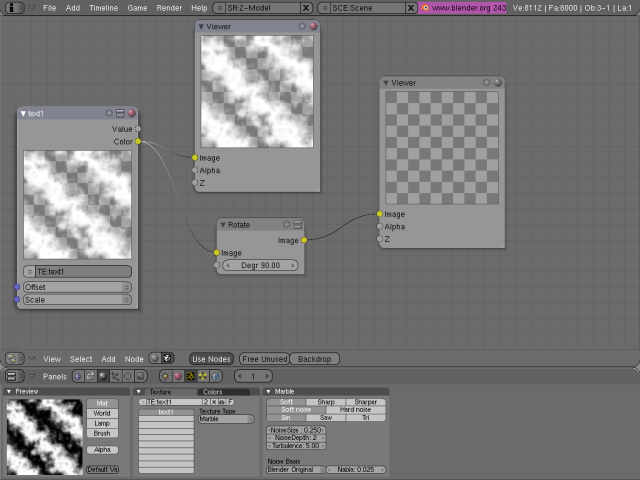

Vuelvo con esto que lo habia dejado en la mitad, pero ahora tengo un problema con la composicion por nodos. No logro hacer funcionar el nodo Rotate. Alquien sabe como se usa??? Adjunto la imagen para que vean que quiero hacer. Quizas no funciona con Texturas.

Mensaje por mercury » Lun May 28, 2007 3:23 pm
Hola que tal…
En el tuto que mencionas (en la segunda parte) explica la forma de invertir la textura…
Ahí­ usan el nodo “flip”, pero usan un truco para que funcione; lo que hace es combinar la textura con el “render layer” “shadows” con el valor “fac” en 1…
Si este no te sirve puedes usar la misma técnica para el nodo “rotate”, pero creo que debes configurarlo bien :-o …
Aquí­ te dejo el blend…
saludotes... :hammer:

\"scale\"
Mensaje por mercury » Mar May 29, 2007 5:03 pm
Hola de nuevo…
Experimentando un poco descubrí­ que al poner un valor negativo en la opción de “scale” en el nodo de textura, la imagen rota y sin tener que hacer nada más…
Te dejo el archivo para que lo veas…
