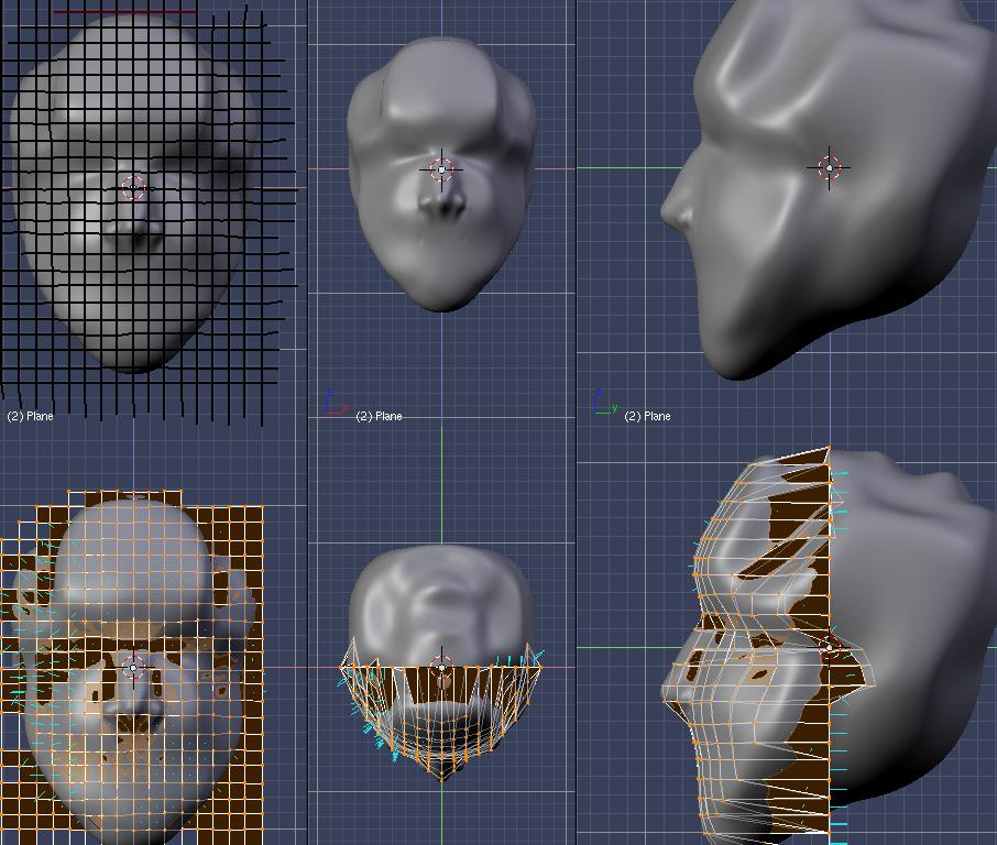

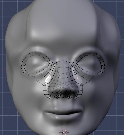

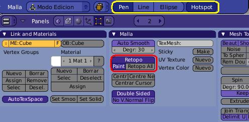

esta herramiente es bastante util si hemos modelado una foma basicca en sculpt mode pues por medio de esta herramiente podemos pintar la forma de una malla mas simple usando el paint de esta herramienta
se activa con se activa en el modo de edicion/ maya/ retopo
de alli podemos utilizar la opcion paint la cual consta de lapiz, linea y elipce`
