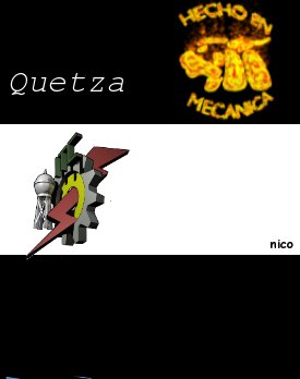

No se si quieres que hacer un render animado o una imagen fija, yo le cale dando una emicion de particulas, el amterial para las particulas es el mismo que viene en la manual de la wikipedia, para el logo intente varias capas de texturas si te interesa subo el .blend
Yo no le intente con alos no supe como asi que le cale con texturas. Aunque aun no estoy del todo satisfecho con el resultado.
- (11.51 KiB) No descargado aún
