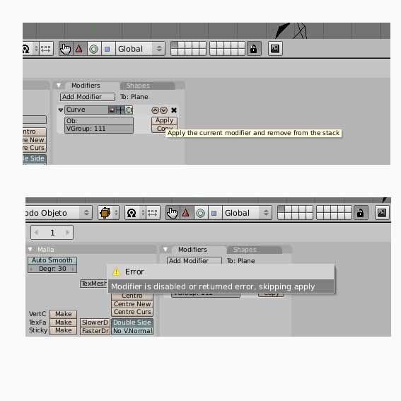

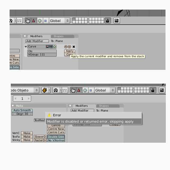

Hola, k tal, escribo por que soy un usuario de 3d max y hace poco conoci este programa llamado blender, al cual quiero pasar todo mi flujo de trabajo... pero tengo varios problemas, el primero de ellos es que los modificadores CURVA, LATTICE y BOOLEAN me dan error y me dicen que estan desabilitados, y no encuentro la manera de habilitarlos, que puedo hacer?, los demas modificadores me funcionan perfectamente, y BOOLEAN, en el menu del objeto me funciona tambien...envio unas capturas de pantalla con el error que me da al intentar aplicarlos, espero que me podais ayudar y un saludo a todos!

en las imágenes que subiste no muestras a que objeto estas tratando de aplicar el modificador, según el modificador que uses debes colocar definir en:
Ob:
el nombre del otro objeto por ejemplo:
Modificador Curve, debes colocar en Ob: el nombre de una curva.
Modificador Lattice debes colocar en Ob: el nommbre de una lattice.
Modificador Boolean debes colocar en Ob: el nombre de otro mesh.
Para agregar cada unos de los objetos mencionados debes ir a:
Add>>Curve>>Bezier Curve
Add>>Lattice
Add>>Mesh>>Cube
Podrías especificar a que objetos le aplicas los respectivos modificadores,la versión 2.43 no presenta errores tan comunes es especial cuando salieron 3 versiones release, para corregir errores previos.

gracias killo, en ob: estaba mi error! un saludo!
