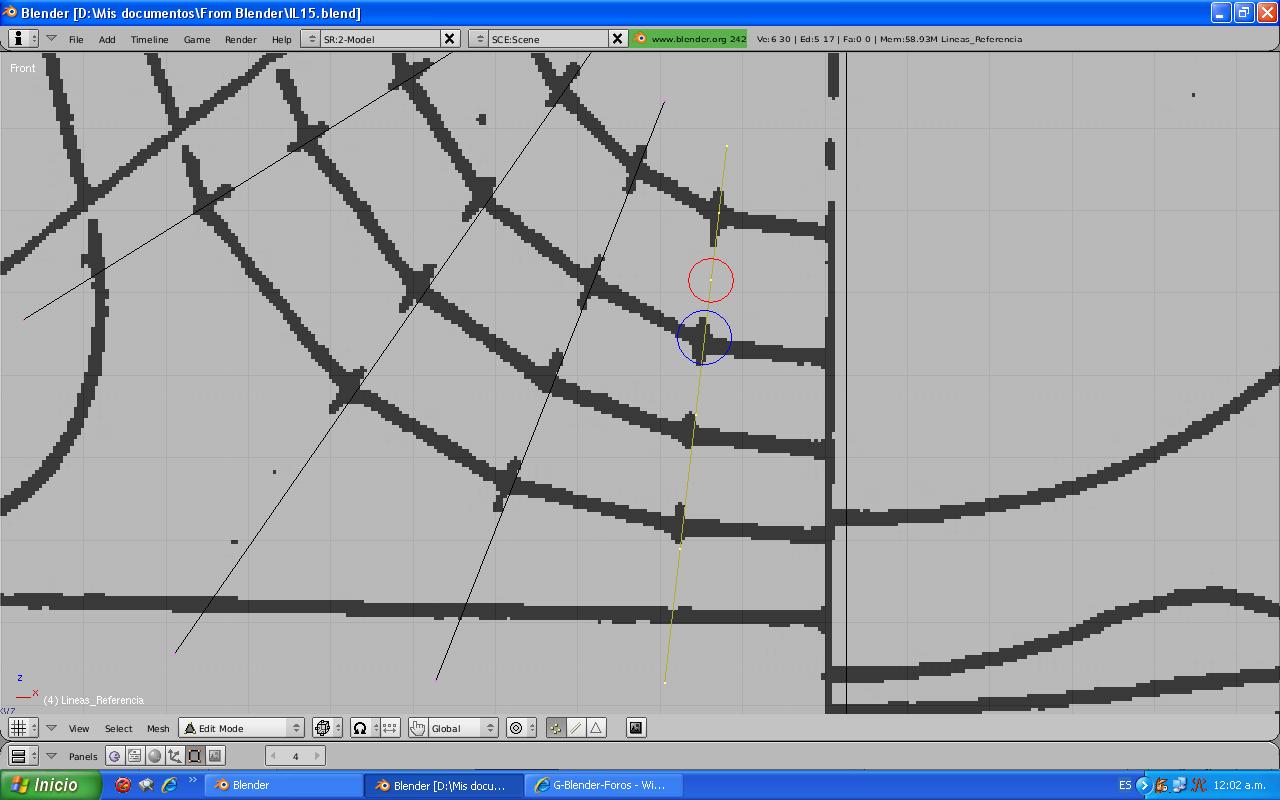

Soy muy nuevo en blender, he leido varios tutores ya y entiendo que no es un programa de exacto CAD.
Tengo la siguiente duda...segun la imagen que coloco aqui, quiero mover el vertice rodeado por el circulo rojo, hacia la interseccion que tengo encerrada en un circulo azul sin que pierda la rectitud de la linea que dibujé. Si hago un \"grab\" del vertice, aun cuando me ajuste al eje X y el Z, necesitaria hacer un calculo trigonometrico para colocarlo en el punto que deseo, y como veran, tengo que colocar esos vertices en varios lugares en varias lineas sobre el dibujo que uso como base.... Será que es posible conseguir un plugin o existe alguna tecnica para mover los vertices de la forma que deseo?? igual no he visto tampoco algo como una referencia a otros objetos o vertices..tan solo al 3Dcursor...
Gracias a los que me puedan ayudar...

Yo lo que he hecho cuando he estado en tu situación es dibujar los puntos finales primero. De esa manera, luego subdividiendo (con W->subdivide, con la herramienta de corte K o con Ctrl-R) he ido poniendo los puntos intermedios. Luego es cuestión de hacer las caras ;-P con F.
No se si es la solución más elegante a tu pregunta... pero te puedo decir que te soluciona la papeleta :-D.

b1z4rr0 para hacer lo que tu quieres puedes usar la opcion SNAP:

Te explicare el metodo que yo uso. Te servira para mover vertices en una Mesh u Objetos.
Tienes 2 vertices: El Vertice 1 es el que quieres mover, y el Vertice 2 es el punto de referencia o direccion del movimiento del Vertice 1.
Seleciona el Vertice 2 (punto de referencia) y aplicas el Snap \"Cursor->Selection\" (\"Shift+S\" -> \"Cursor->Selection\"). Con esto coseguiras que el Cursor 3D se posicione en el Vertice 2.
Asegurate de que en \"Rotation/Scaling Pivot\" este seleccionado \"3D Cursor\" (lamento no poder subirte una imagen pero es que se me hace dificil utilizar el Manager de imagenes de este Foro).
Ahora selcciona el Vertice 1 (el que deseas mover) y aplicale un \"Push/Pull\" (\"Shift+P\" ó \"Mesh\"->\"Transform\"->\"Push/Pull\"). Al mover el cursor veras como se mueve el Vertice 1 (u objeto) sin perder la direccion de la linea.

es simple solo selecciona un vertise de la misma linea solo uno luego preciona Shift + S y selecciona cursor a seleccion, el cursor se posisionara sobre el vertise seleccionado, luego coloca el pivot en 3D cursor, selecciona el vertice q quieres mover y luego S escala. con esto tu vertis se movera sobre la linea....
