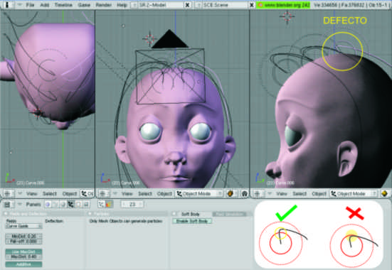

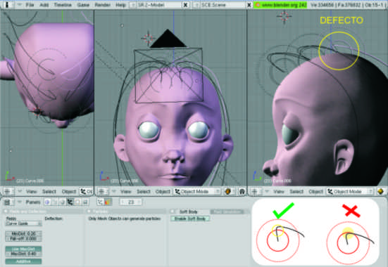

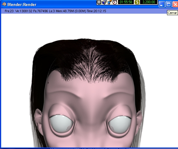

Bien pues disculpen por meterme en otro foros pero es que cuando se crea un foro nunca contesta nadie en fin creo que ya encontré el defecto de porque se veí­a calvo el personaje, al parecer el circulo guí­a que se marca en la lí­nea es representación de la profundidad de la piel e indica la dirección en la que nace el cabello

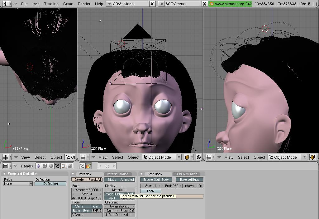

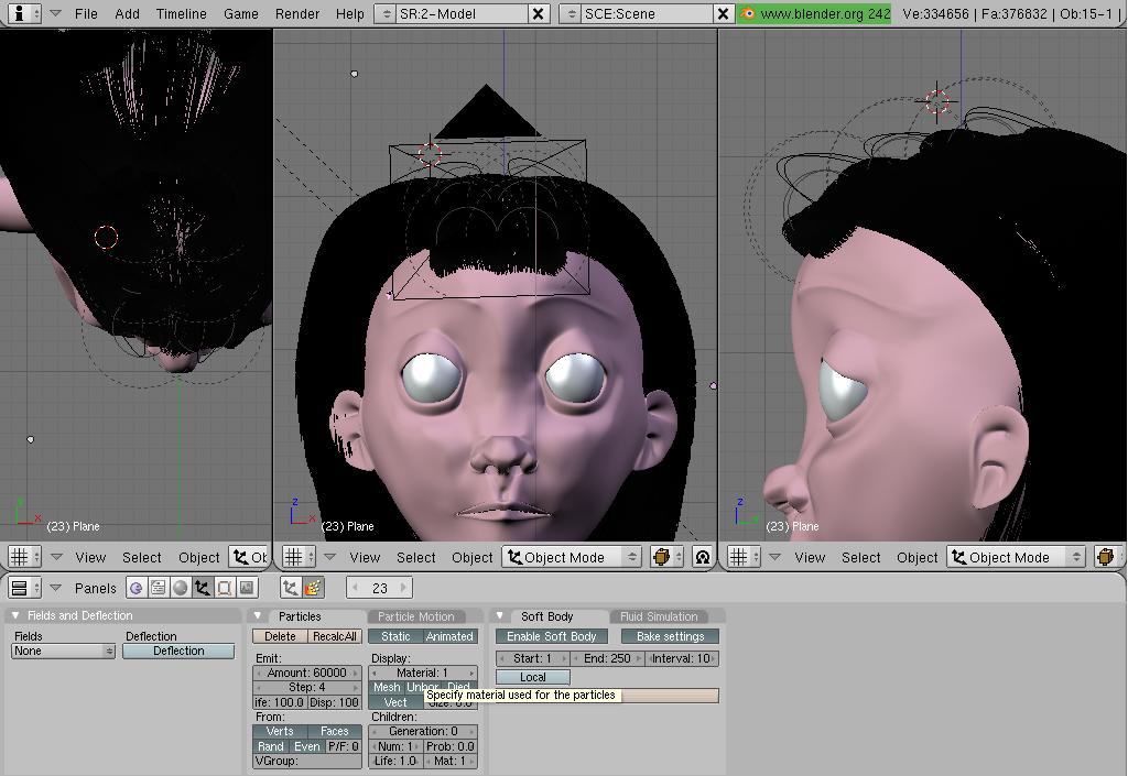

asi es como deve quedar ¿pero es nesesario usar 60000particulas?
(99.31 KiB) No descargado aún

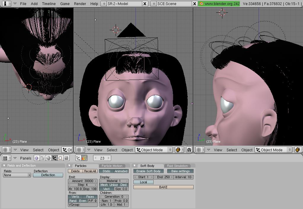

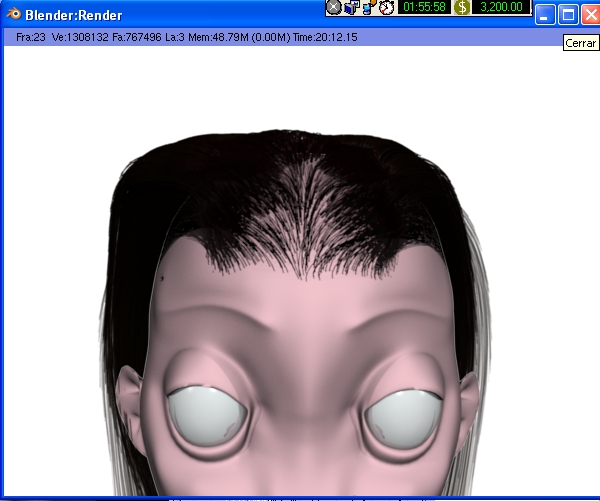

en este render estoy usando 20000 partucula y se ve algo calva
(118.39 KiB) No descargado aún

el defecto
Mensaje por edgarbasto19 » Mar Oct 31, 2006 6:52 am
alteriormente se veia asi
(57.82 KiB) No descargado aún
(106.93 KiB) No descargado aún

ahora solo tengo una pregunta para animar el pelo hay que mover palito por pelito o hay una forma de volverlo cuerpo blando

es que tampoco no sale bien uniforme el cabellos salen partes calvas

creo que es que no comprendo bien la configuracion de las curvas guia lo otro es como hago para que el pero no pase por la mitad de la oreja y la rodee mire bien el render, la linea guia si la rodea pero hay algunos cabellos rebeldes que no y atrabiesan la oreja, esto en una animacion perjudica mucho.

¿Has probado poner la cabeza como objeto deflector? En los mismos cuadros de diálogo en los que configuras las partí­culas (de hecho, en el cuadro donde haces que la curva sea curva guia) puedes activar que las partí­culas \"reboten\" o \"esquiven\" la piel, si no me equivoco.

no es mala idea no se me abia ocurrido estaba era trabajandola con softbody y no se me ocurrio las cofiguraciones de deflector de particulas vuena idea gracias
