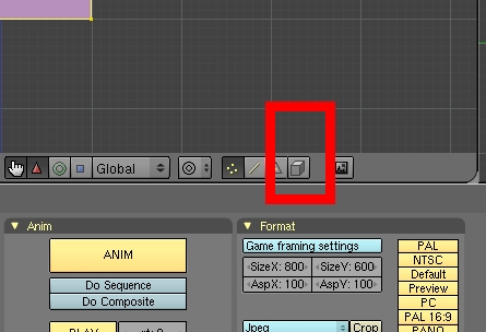

¿Cómo puedo seleccionar en blender 2.42 sólo los vertices que estén en la cara frontal del objeto? En blender 2.41 simplemente alternabamos key \"z\", pero el la versión superior no encuentro como bloquear o limitar a la visión de los primeros planos para seleccionarlos?

La respuesta es el cuadradito que te marco en la captura de pantalla, un saludo
