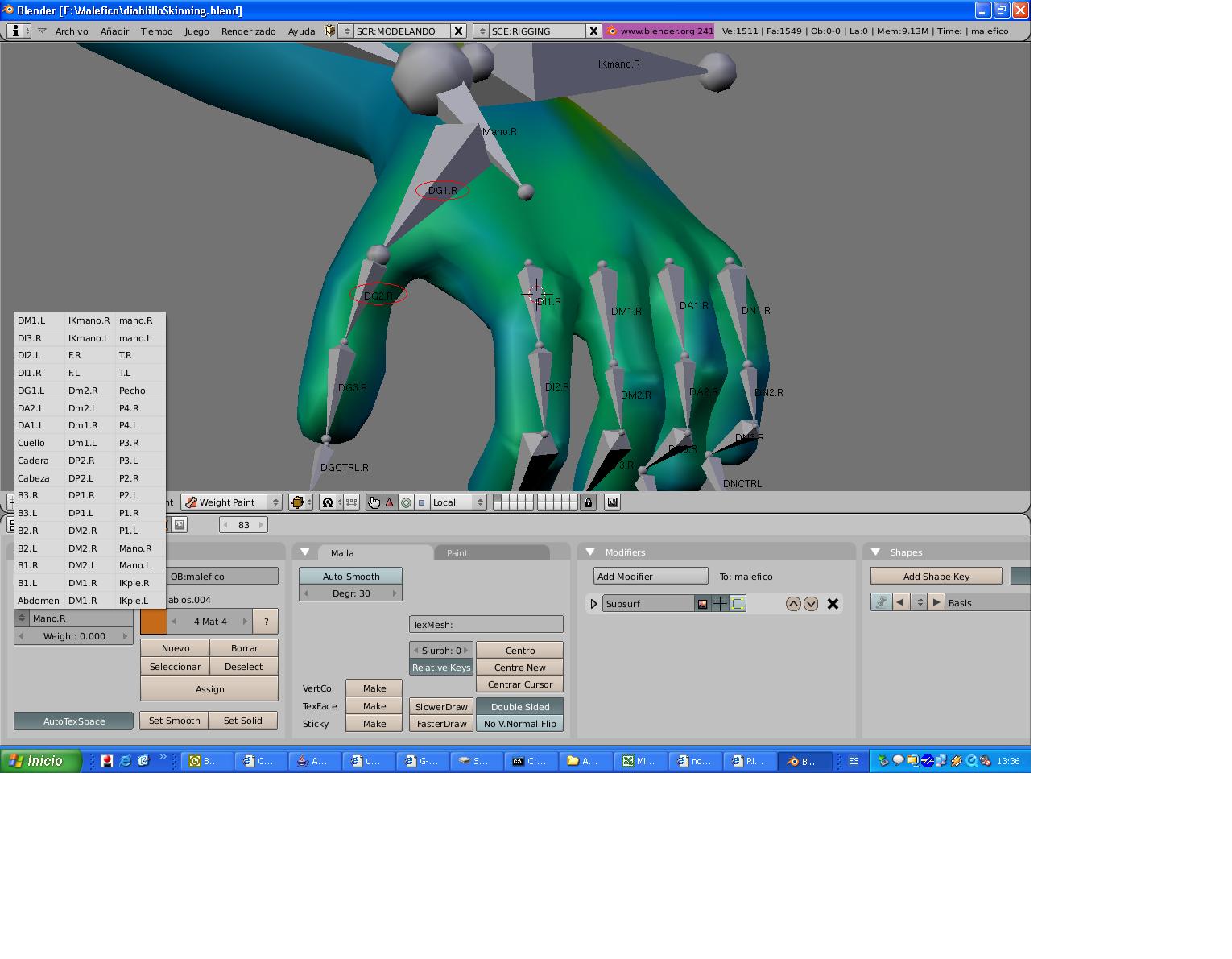

Buenas, estoy intentando añadir el grupo de vértices a cada hueso para animar un personaje de un manual. Y me encuentro que cuando voy a seleccionar los vértices para un hueso de la mano, en la lista de grupos de vértices no encuentro ese hueso. Mando un pantallazo, porque seguro que es una chorrada y yo soy muy bruta y no veo el problema. Gracias y saludos.

solo tiene que crear dos nuevos vertex group como aparece en la imagen, debe ser el mismo nombre del hueso, luego selecciona los vertices que corresponden y asigna el grupo de vertices a cada grupo.
Creeme que no lo eres bruta, son cosas que se pasan nadie es perfecto, es un privilegio tener mujeres, ya que son muy pocas las que atreven a tocar este campo del 3D, en pocas palabras eres muy lista. Lo digo por experiencia he tenido alumnas en blender que aprender mas rapido que los hombres. :hola:MelKorNiX escribió:
Re: No me salen todos los grupos de vértices
Muchas gracias, me imagino que me saldrán más dudas. Espero enseñarte pronto mis logros y veas mis avances. :-D

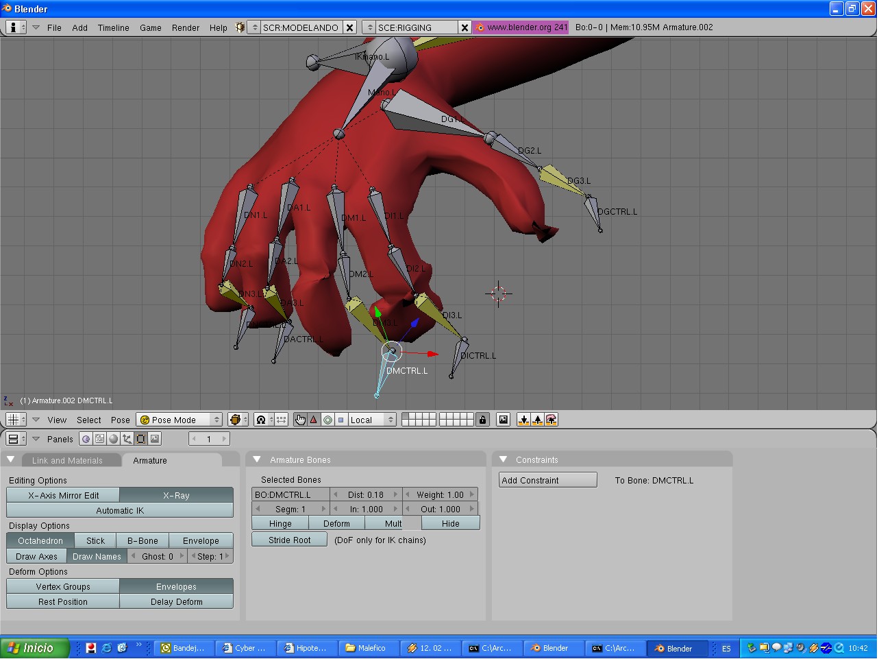

Buenas otra vez, me ha salido otro problema. He creado los grupos de vértices y los he unido a su respectivo hueso. Pero en las manos cuando muevo los huesos no me coje bien toda la maya. Estoy siguiendo el manual de maléfico, todas las extremidades me sale bien menos las manos.
Gracias por anticipado.
- (214.89 KiB) No descargado aún

Tienes que verificar:
La opcion de modificar la distancia de la deformacion en cada uno de los huesos de la mano:
Si te fijas, en modo Weight Paint, solo debes seleccionar el Vertex Group que necesitas arreglar, y lo modificas pintando en rojo o azul segun lo que quieras hacer, verifica que cada vertex gruop de cada uso de la mano este en rojo, si tiene partes azules debes pintarlas en rojo para que sean deformadas.
si te fijas en la ultima grafica del tuto de skinning puedes usar la opcion de mirror, asi solo trabajas la mitad del cuerpo y se repite el procedimiento en la otra mano:
Skinning
cualquier cosa me avisas y te ayudo por MSN, Gtalk o Skype.
Si quieres sube el blend para verificar lo que debes arreglar.
Espero haber ayudado en algo :hammer:

He seguido todos los pasos que me has dicho, me ha quedado mejor, pero sigue quedandome un poco raro la envoltura del esqueleto cuando muevo el armature, sobre todo las manos.
Te paso el blend para que lo veas ya que tengo internet en el trabajo y no iba a poder estar muy atenta al gtalk, que seguro que sería más fácil para que me resolvieras algunas dudas que tengo.
De todas maneras me dá la sensación que vamos con un poco de diferencia horaria :-D
Muchas gracias por la ayuda :bien:
