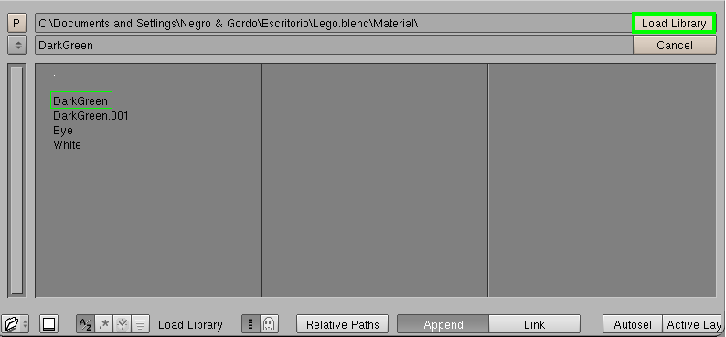

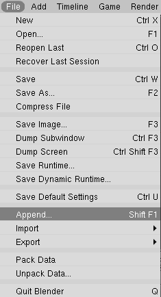

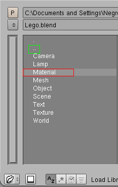

para usar materiales de otro archivo blend puedes importarlo con la opcion append de blender.
Puedes usr el atajo de teclado que aparece en la imagen o en el menu file.
Luego debes buscar el archivo blend que tiene los materiales que necesitas, luego haces click sobre el blend, te aperec varias opciones y seleccionas materials, luego seleccionar el material que requieres y presionas load.
