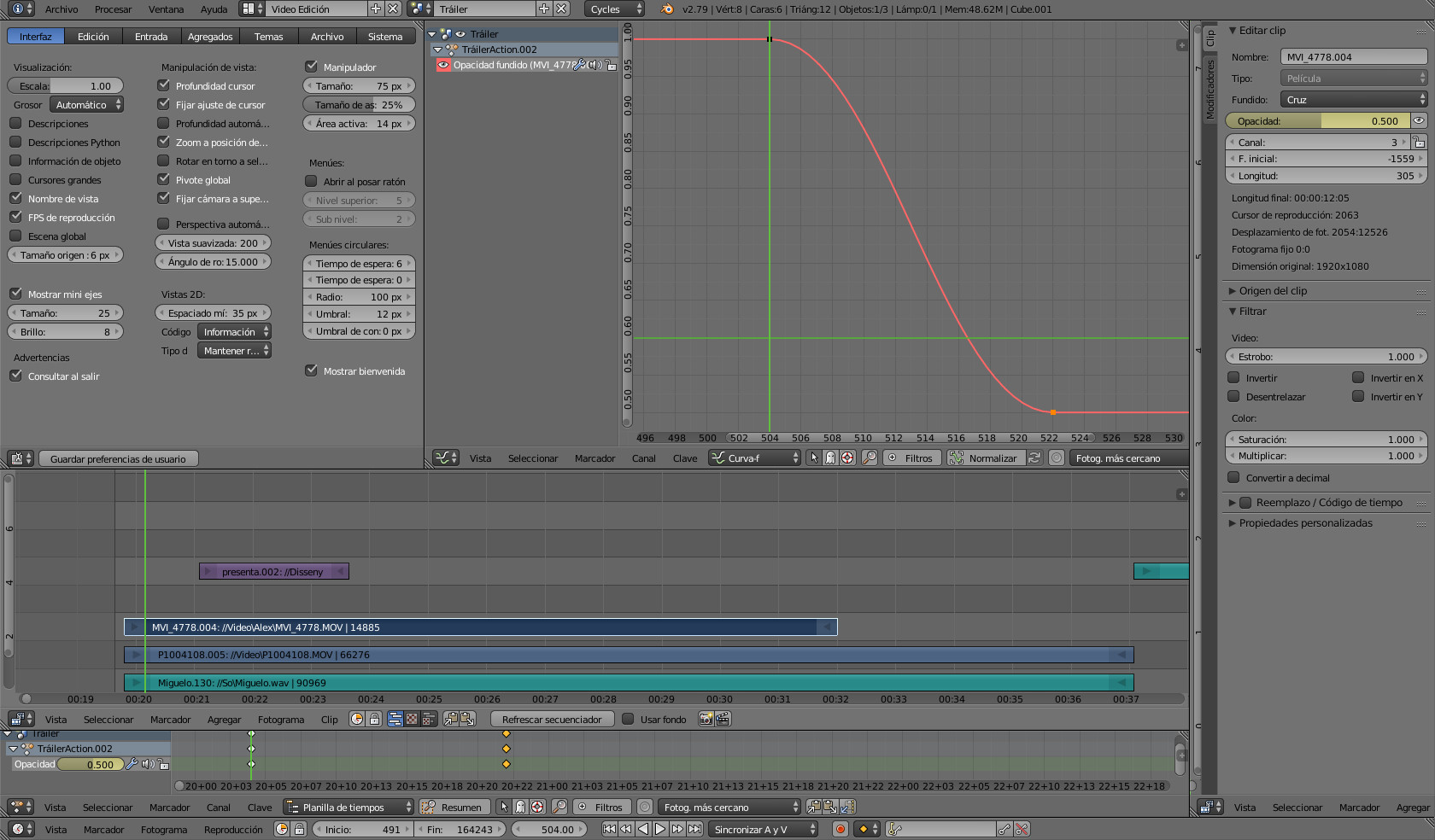

El problema ocurre desde cualquier ventana. Trabajo sobretodo desde el Editor de Secuencias de Vídeo y la Planilla de tiempos o el Editor de curvas simultáneamente. Pueden insertarse, eliminarse y sobreescribirse keyframes desde cualquiera de estas 3 ventanas, como he ido haciendo en varios proyectos. La única diferencia con respecto a los anteriores es que ahora trabajo a partir de una escena copiada que he ido modificando, pero esto no tendria que afectar.
Fíjate en la captura de pantalla. En el editor de curvas viene reflejada la transición que deseo aplicar con 2 keyframes para determinar distintas opacidades (de 1 a 0.5), sin embargo puede verse como el mismo keyframe que marca 1 en el editor de curvas marca 0.5 en la planilla de tiempos
En el visualizador, el vídeo no registra ningún cambio de opacidad y no hay manera de poner valores distintos en los 2 keyframes que acaben reflejados en la planilla de tiempos y en el vídeo final.

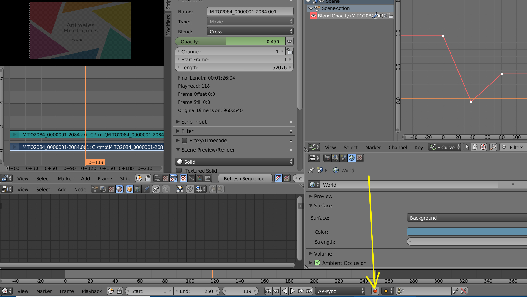

Pues si dices que se modifica solo, solo se me ocurre que tengas activada la opción de captura automática que hay abajo del todo, el botón rojo.

Problema resuelto,
Al copiar la escena se copiaron también las pistas ANL de la escena original. Borrándolas desde la ventana de Listado ya pueden trabajarse los keyframes debidamente. Me falta comprender algunas funciones básicas de Blender que, al iniciarme directamente con el editor de vídeo, todavía no controlo.
Gracias por las respuestas soliman
