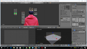

Hola, como están, no saben si hay algún tutorial por internet donde explique como importar vídeos alfa a Blender. Tengo la escena de un personaje real con un fondo negro, ya lo transforme a .mov para que se pueda hacer la extracción de fondo trasparente. Si alguien sabe, me avisa.

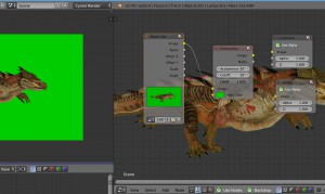

No entiendo lo que quieres hacer, pero en el Compositor de nodos se puede utilizar el Chroma Key que sirve para hacer transparente un color, y poder mezclar esa imagen con fondo transparente con otra imagen, con un color, u otras cosas.

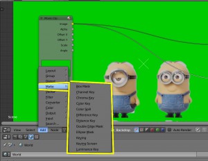

Pues con algunos de los nodos que hay en el compositor en el apartado de MATTE

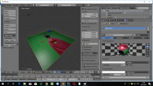

Ya tengo cromado mi vídeo, ahora solo quiero pasarlo al mundo 3d, el tema de las escenas me pareció un poco confuso jaja. Para que te hagas una idea quiero que sea asi, pero obviamente sin el fondo verde.
