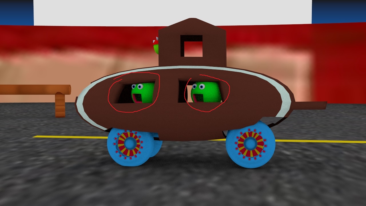

Hola, que tal a todos, he agregado una iluminación ambiental a una escena que estoy haciendo, la luz es uniforme en todos los lados, y eso me gusta, pero en ciertas zonas parece que aparece un poco de ruido, no se si eso se podría sacar, no he encontrado ninguna opción para hacerlo.

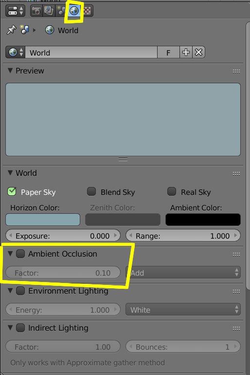

Eso puede ser el AO
Ambient Occlusion.
Debes de decir siempre con que estás haciendo el render, pues cambia de hacerlo en Blender Internar (Blender Render) o el hacerl en Blender Cycles.

Estoy haciendo en el motor interno, yo también en un principio pense que estaba activado el Ambient Oclussion, pero no, solamente estoy utilizando iluminación ambiental, que esta justo debajo de la casilla del AO. Como veras en algunas zonas oscuras el pixel se distorsiona, hay un poco de ruido. No se si eso se queda así o se puede solucionar.

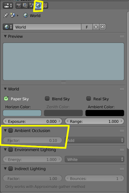

La iluminación ambiental da ese grano, Si no quieres ningún grano, quítala también.
Y puedes probar con diferentes lámparas.
