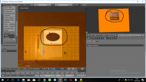

Hola, quería saber si había alguna manera de trazar un circulo perfecto en la malla de un plano (justamente es el mismo plano que envié hace rato, o sea el circulo dentro del cuaderno) Yo quiero hacer eso para luego extruir hacia abajo, traze de manera tosca un circulo con el cuchillo pero no ha salido tan bien, para que tengan una idea de lo que estoy hablando, les paso una imagen, quiero hacer una extracción dentro de los bordes del circulo.

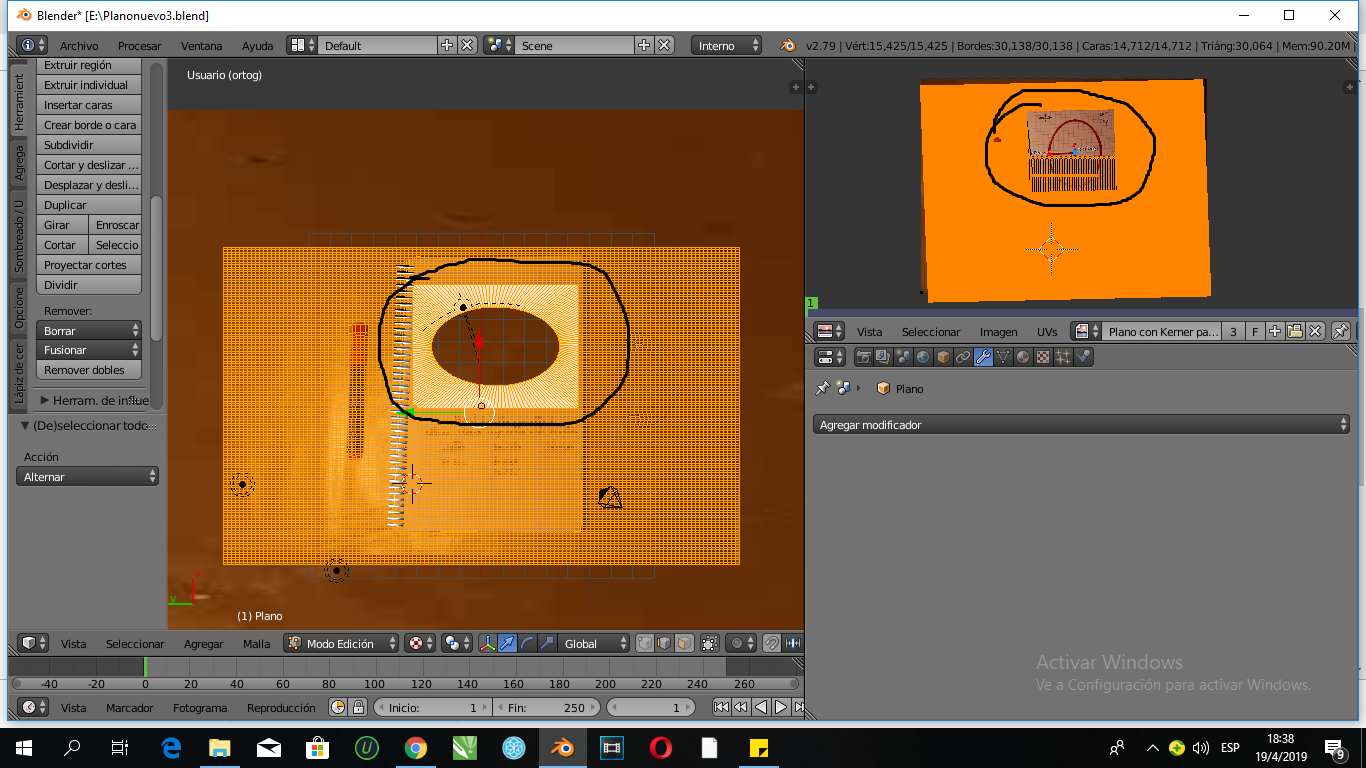

Hola Soliman, me funciono perfectamente en un plano nuevo. Pero hay un problema, tengo una escena del cuaderno que he estado trabajando desde hace días y ese ya tiene extrucciones, esculturas, etc. He intentado hacer el circulo en esa escena, todo va bien, crea un circulo, el problema es con las texturas. Cuando elimino un pedazo del plano para hacer el hueco, naturalmente se elimina la textura. Cuando vuelvo a unir todos los lados queda de un color solido determinado. He intentado remapear la textura pero cuando lo hago, se queda como esta. Ahí te pase una imagen.soliman escribió:https://youtu.be/L3mRc6G3bqE

Claro, cambia la malla cambia también el UV.
Tienes que hacer uno nuevo.
Se puede hacer por Unwrap o por proyección a la vista (Project from View) , por ejemplo.
Mejor empiezas de nuevo y te lo planteas de otra manera.
Retocar un archivo ya hecho suele dar mas problemas que empezar de cero.

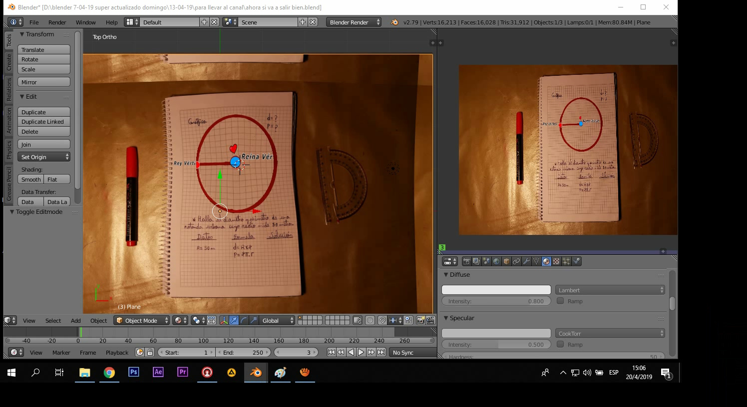

Ahora, volví a hacer reconstruir la escena, me salio todo bien pero hay un pequeño detalle que no me gusta. Yo hice un agujero en el plano como me habías mostrado pero por lo que se ve la malla se estira, en el render final el borde derecho del cuaderno se ve distorsionado (algo doblado) Acá te paso una imagen y también el archivo. blend para que lo puedas observar.
