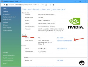

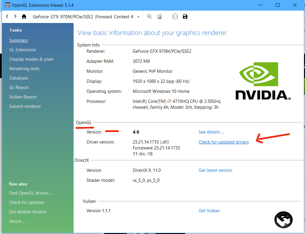

Yo primero me bajaría el GLVIEW, que es un programita que sirve para ver la versión que tenemos instalada de OpenGL
https://www.realtech-vr.com/admin/glview
Una vez abrimos el programa, veremos la versión instalada y podemos presionar en la opción de actualizar los drivers.
Dependiendo de la gráfica, nos mandará a una página donde se pueden actualizar los drivers.
De todas formas me suena que esa gráfica solo tiene actualizaciones hasta la 3.1 (igual me equivoco).
Si se actualiza a algo superior a 3.3 ya te debe de funcionar blender 2.80
