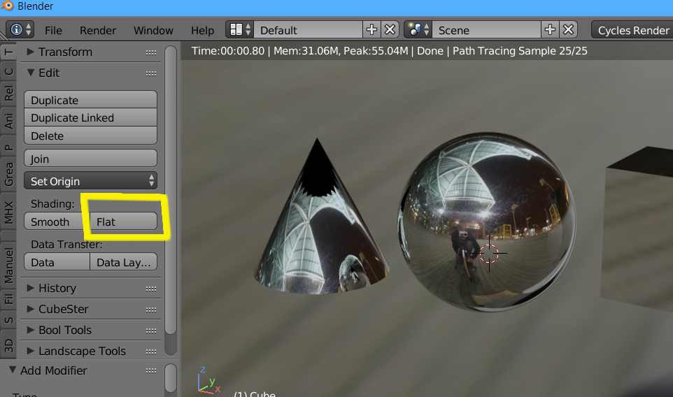

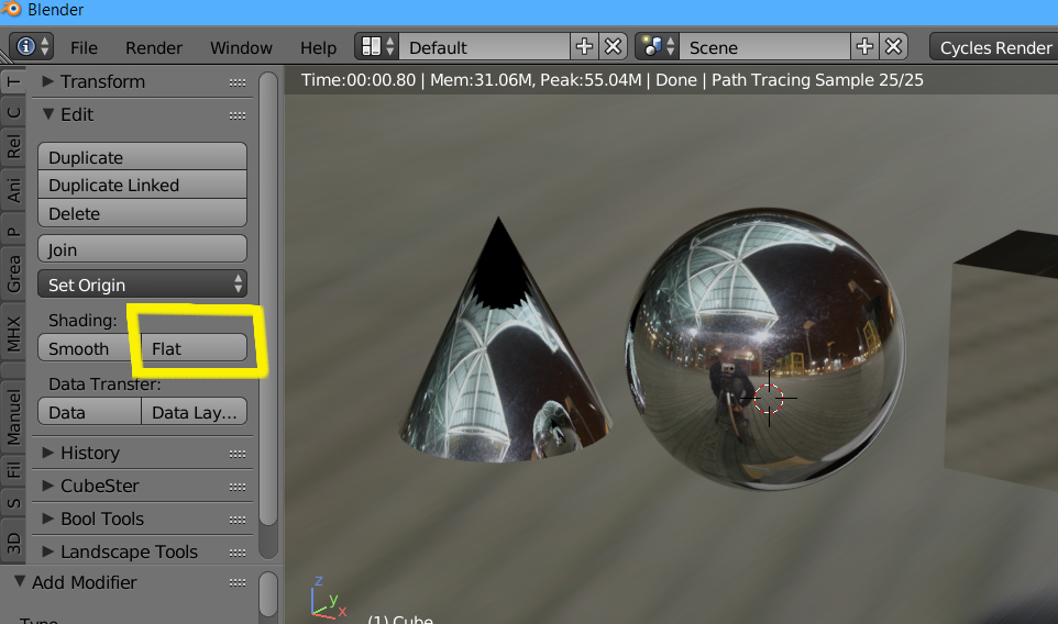

Mensaje por beval » Mié Feb 27, 2019 8:26 pm
Tengo una esfera, cilindro y un cono y uso una imagen HDRI, para los reflejos en la esfera están correctos, pero el cono y el cilindro captan unos reflejos negros que no me gustan y no importa que Hdri use, alguien sabe por que pasa esto
Re: reflejos
Mensaje por soliman » Jue Feb 28, 2019 2:51 am
Eso es debido al SMOOTH o suavizado.
Prueba a ponerle al cono un modificador Edge Split y verás como se arregla.
Lo mismo al cubo... o déjalo en FLAT
