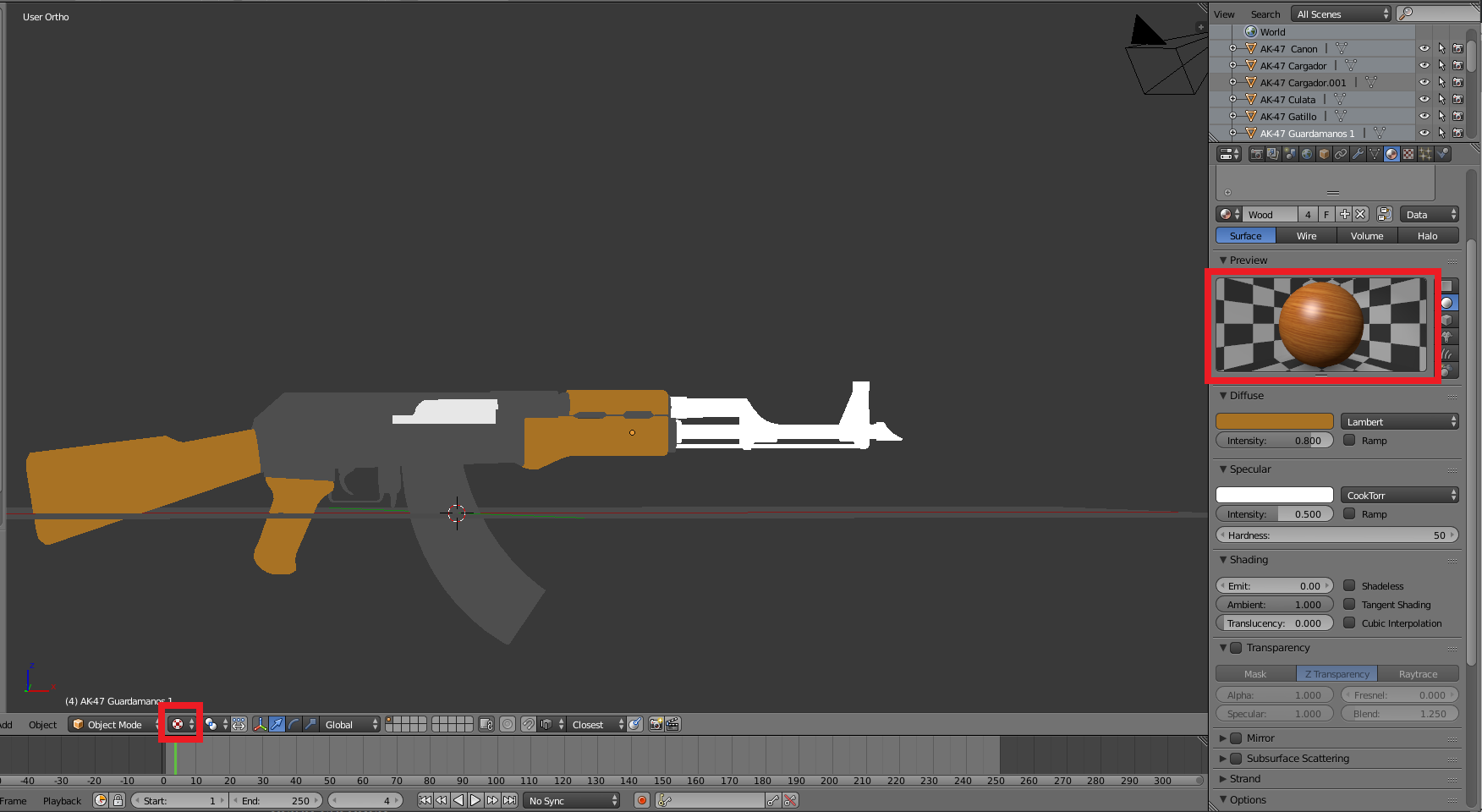

Hola, estoy haciendo un modelo de AK-47, pero tengo problemas, cuando quiero verlo en modo material se ve el modelo todo negro, y en el modo textura, se ve con color pero no la imagen que tiene textura de madera. Deja una imagen para que se vea la textura y como se ve.

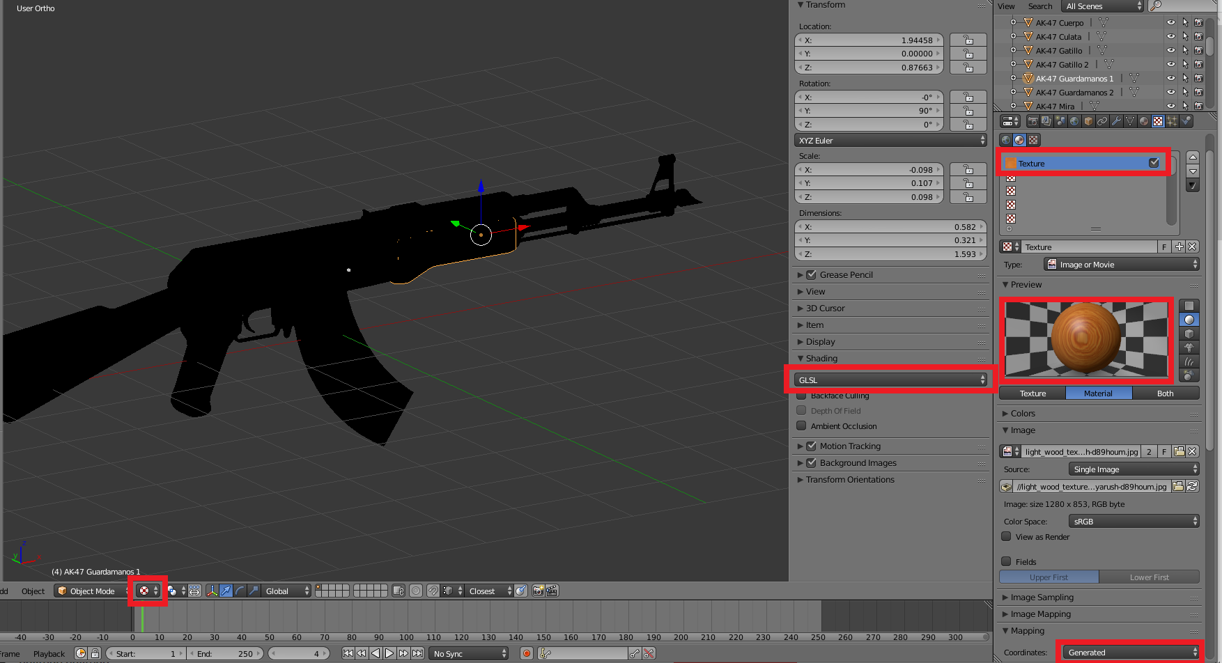

Gracias soliman por responder, hice lo del video, pero aun no me funciona, efectivamente estaba usando "Blender Render", y cuando selecciona GLSL se pone todo negro.

Le faltará alguna lámpara en la escena...
Prueba a cambiar a Cycles de todas formas.

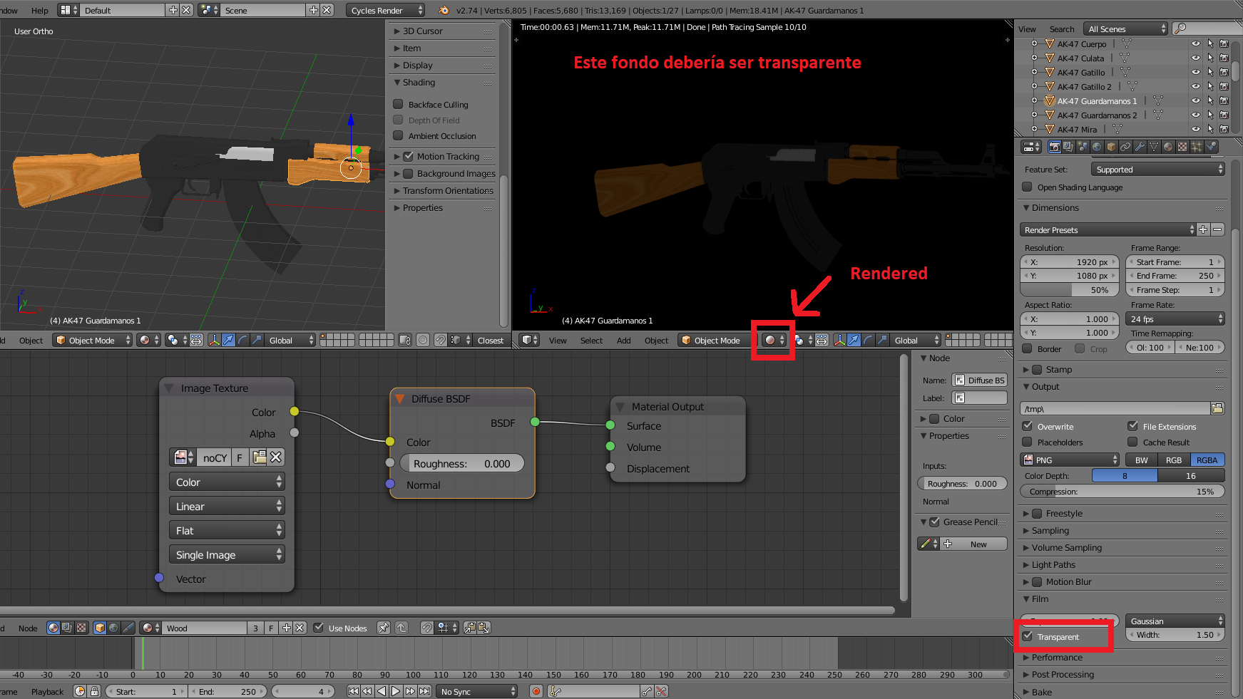

Pero tengo otro problema y no se por que cuando marco el fondo como transparente, me sale el fondo negro, en Modo Renderer.

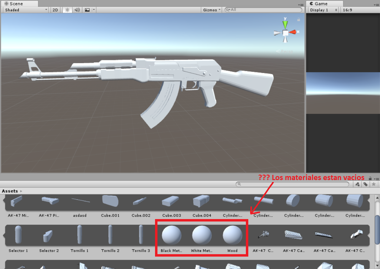

Y otro problema es que cuando exporto a FBX, para cargarlo con Unity, no se exportan los materiales.

El que lo veas negro, no quiere decir que no sea transparente, en el RENDER sale transparente.
Lo de exportar... casi es mejor que lleves el .blend.
Unity soporta los archivos blender por lo que no es necesario el exportarlos, solo coges el .blend y lo pones en la carpeta de Assets de Unity y ya cuando abres Unity, lo detecta.
Luego solo hay que buscar la textura de imagen que tengas mapeada en el objeto y arrastrarla encima del modelo en el mismo Unity.
