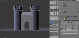

Hola, estoy empezando con Blender, y estoy siguiendo este tutorial:
https://www.youtube.com/watch?v=XcWO8NTtTZU
Pero por alguna razon, las torres se ven de una iluminación diferente, ¿Cual seria el problema? ¿Como lo solucionaría?
Dejo una imagen de como se ve
Re: Problema de iluminacion en un modelo en diferentes meshe
Mensaje por soliman » Dom Ene 13, 2019 3:13 am
Las torres tienen las normales invertidas.
Selecciona todos los vértices estando en EDIT MODE y presionas CTRL+N para recalcular las normales.
A ver si así tiene todo el mismo color.
Cuando sale ese color oscuro, es que la normal apunta hacia adentro.

Gracias soliman, me ha funcionado, le daré like a tu video
