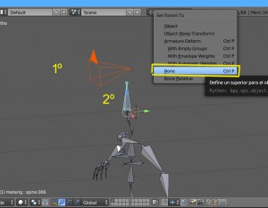

hola, quisiera saber si hay forma de que una cámara siga a un hueso en un armature, quiero que la cámara siga los movimientos y las rotaciones de un hueso, como puedo hacerlo??

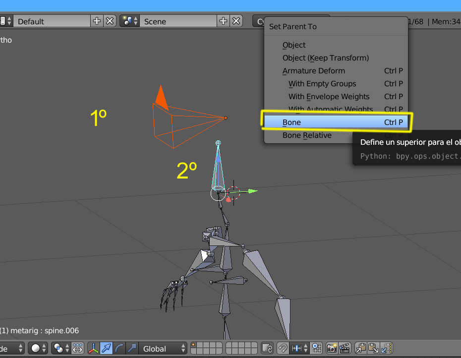

Solo hay que emparentar la cámara a un bone (hueso)
O sea, seleccionas primero la cámara y son Shift presionado seleccionas la armature. La Armature debe estar en POSE MODE y solo seleccionar el hueso (bone) que quieres utilizar.
CTRL+P y la opción de BONE.
