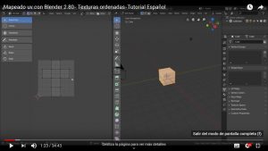

Hola, estoy probando la versión beta del blender 2.8 y al trabajar con las UV's no veo la maya del objeto proyectada cuando hago Unwrap. Con o sin imagen lo que falta es la maya.
Lo curioso es que he vsto un tutorial de UV's en 2.8 y al que hace el tutorial sí le aparece.
¿He de activar algo para que funcione?
gracias

Ostras, en una de mis compus funciona y en la otra no.
Re: uv's en blender beta 2.8
Mensaje por soliman » Jue Ene 03, 2019 10:00 am
No estabas en el UV Editor
Ahora hay Image Editor y UV Editor
Y en la ventana 3D debes estar en Modo Edición (Edit Mode)
