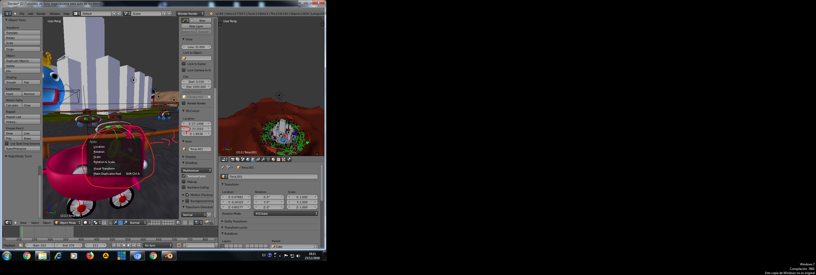

Hola ¿como están? Quiero hacer una animación sencilla, tengo un coche y dentro del coche hay un volante que quiero dar un movimiento de rotación. Lo que pasa es que cuando quiero rotar, lo hace de manera extraña. Habia una manera de reorganizar las coordenadas para que no gire cualquier lado. Espero su ayuda.

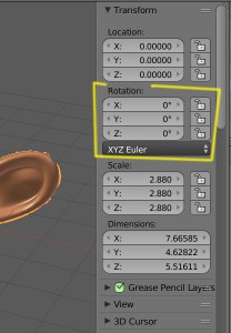

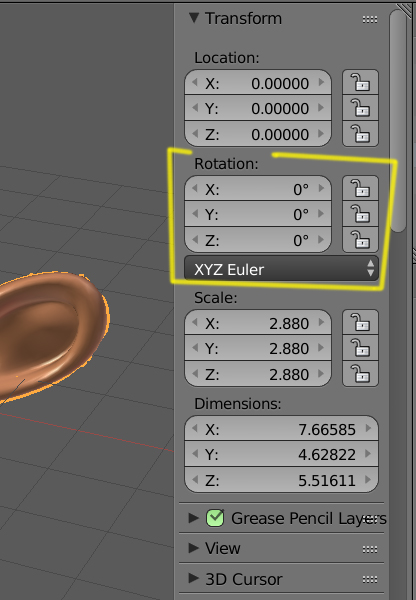

Si el objeto está bien orientado en la escena puedes rotarlo desde el TRANSFORM eligiendo la coordenada correcta... por ejemplo Y
Si no esta orientado lo tendrías que orientar con Ctrl+A Rotation, colocándolo primero bien.

He hecho, lo que me dijiste pero aun rota de una manera extraña. Yo quiero que el volante gire, pero que no gire hacia cualquier lado. Te voy a mostrar el proyecto, ahi lo vas a poder ver mejor.soliman escribió:Si el objeto está bien orientado en la escena puedes rotarlo desde el TRANSFORM eligiendo la coordenada correcta... por ejemplo Y

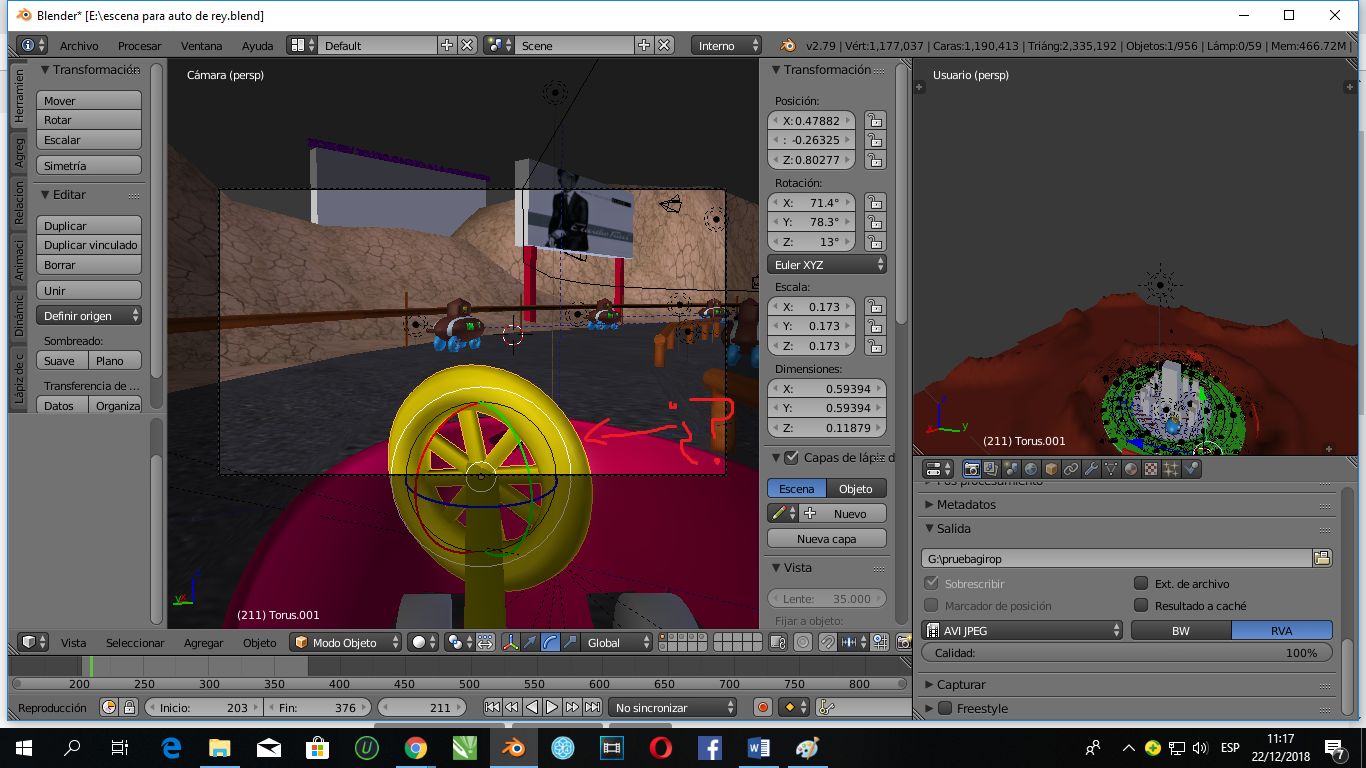

Yo quiero que gire asi.
https://www.youtube.com/watch?v=uqhKvapMIt0
Pero vos sabes que al intentar hacer eso en Blender, me imagino que por una cuestión de las coordenadas rota de otra forma.

Eso era exactamente lo que estaba buscando. Pero cuando presiono Control + A, no me aparece la opción de Rotarion Do Delta. Me imagino que hay que activarlo en la ventana de preferencias de usuario.soliman escribió:https://youtu.be/d7QGgtWu_nw

Hola, tienes el espacio en coordenadas globales, ponlo en locales y rotas el objeto 90º en X y ya está.

Si, tengo instalada una version vieja de Blender en mi trabajo (Por que no soporta la version reciente) Ayer cuando llegue a mi casa probé en mi computadora, y en la versión actual aparece esa opción. Gracias. Logre esa animación que quería. Pero quisiera que veas la cerca de los edificios, oscilan cuando se renderiza.soliman escribió:Por que estarás utilizando una versión vieja de Blender...

Gracias, lo he probado y es prácticamente igual al método que utiliza Soliman. Aunque este, por lejos, es mas versátil y rápido a la hora de trabajar. Gracias campeón !juani escribió:Hola, tienes el espacio en coordenadas globales, ponlo en locales y rotas el objeto 90º en X y ya está.
