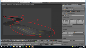

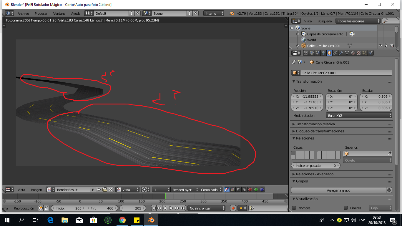

Hola ¿como estan? He modelado una especie de calle con un plano que fui extruyendo. Le he querido añadir textura desde UV Mapping pero cuando lo hago, la imagen solo se ve nítida en el centro de la calle, a los costados es como si se estirara y queda horrible. He intentando solucionarlo. Para que tengan una idea, les envió una imagen.

Mensaje por soliman » Sab Oct 20, 2018 8:15 am
Yo diría que le faltan lámparas.
Prueba a cambiar la luz que tienes por una de tipo SUN, o duplica esa lampara y la vas poniendo por el recorrido.

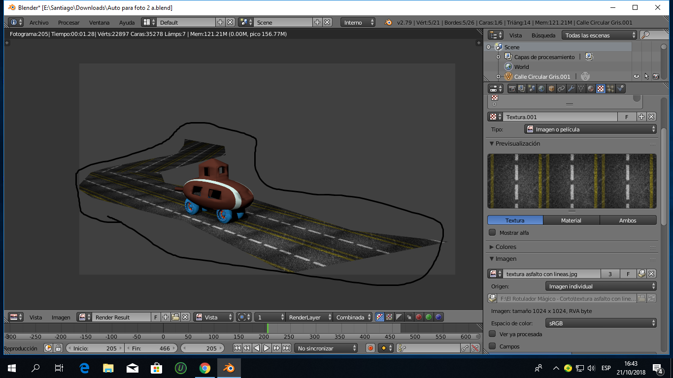

En una ocasión intente aplicarle esas texturas de calle que me mostraste pero no quedo bien. Recién lo acabe de hacer y mira como quedo jaja. Es complicado cuando no es una calle recta.

Mensaje por soliman » Lun Oct 22, 2018 12:21 am
Puedes hacer una carretera en 5 minutos sin fallos en la textura UV con Array y Curve (Modifiers).
https://youtu.be/4iQjtgFodt4
