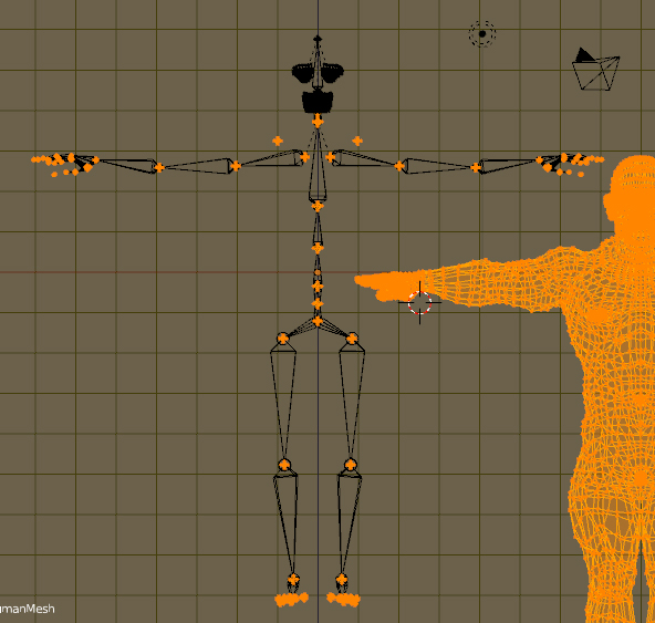

no hay manera de enparentar la armature al cuerpo. Los brazos y piernas no hay manera de emparentarlos.

Creo que me explico demasiado parcamente. Paso a describir mi problema. Genero con el Make human v 1.0alpha 5.1 un cuerpo que exporto en formato .mhx . Con el Blender 2.56.0 Beta importo el anterior fichero. Me da un error que no se traducir y me aparece en el espacio de trabajo la figura que he diseñado pero la armature no está emparentada y tampoco me la deja emparentar solo me funcionan los huesos de la columna y la cabeza.
Re: como uso makehuman???
Uf.. esa armature es super complicada. Tiene cadena IK-FK y todo.
Haz en lugar de lo que haces, el exportar como DAE (Collada)
Con Dae, te sale el personaje, la ropa y el esqueleto sencillo.

Problema de armature resuelto pero el formato .dae me reduce el numero de polígonos del personaje quedando bastante low def

Después de darle muchas vueltas he llegado a la conclusión que lo mejor es:
En Makehuman, creas dos exportaciones. La primera MHX y una segunda en DAE
Luego en Blender 2.56 importas primero la MHX y borras la armature...
Estando todavía en el mismo blend importas una DAE y borras el cuerpo (y ropa)
Si cambias el orden me parece que no funciona bien.
Luego le quito los rombos que trae el cuerpo.. para hacerlo, se selecciona un vértice del cuerpo y letra L; (queda seleccionado todo el cuerpo) y se esconde... (Letra H) \"o separas\".
Luego selecciona todos los vértices de los rombos y los borras.
Yo también le borro las cejas que trae.
Se guarda el archivo en el 2.56
Se vuelve a abrir en 2.49
Se eliminan todos los \"grupos de vértices\" (uno a uno) \"que lata\".
Se borra el Modifiers Armature
Y entonces se emparenta otra vez..
Seleccionas cuerpo y armature y Ctrl+P
Armature > Create From Bone Heat
Aun así, no queda del todo perfecto, siempre hay algún vértice perdido en los pies (pues solo utiliza un bone para los pies) pero ya es sencillo de arreglar.
Esa es la manera de que me quede perfecto. (por lo menos a mi gusto)
Espero que le sirva a alguien...
