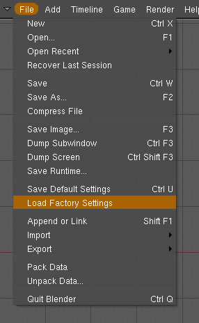

Hola!
Para regresar a la configuración por defecto de Blender, haces lo siguiente:
1) Seleccionas del menú superior la opción File> Load Factory Settings.
2) Seleccionas del menú superior la opción File> Save Default Settings (Ctrl U).
3) Listo!
saludos!
3) Listo!
saludos!
- (23.51 KiB) No descargado aún

Re: Volver a configuracion por defecto
octavio probe tu opcion pero en el blender que tengo no sale eso, tengo la version 2.42a. Estara en otro lado esa opcion?? la busque pero no pille nada
Hola que tal…
Pues si, no se desde que versión se encuentre esta opción (no la había visto), pero en la 2.44 si la incluye…
La 2.42a no leva la opción de volver a cargar el original.
Si se desinstala Blender, la carpeta con los cambios que has hecho, quedan guardados, por lo cual si vuelves a instalarlos despues, siguen estando los cambios que tu hiciste.
Si quieres seguir manteniendo la versión antigua, desinstalas blender, y borras todas las carpetas de Blender Foundation.
Escanea para ver si queda algun archivo .Blend y lo borras.
Luego ya puedes volver a instalar la versión 2.42a en limpio y con su configuración original.
Pero yo creo que lo mejor es que instales la versión última de Blender, pues te estás perdiendo un montón de opciones.
Si no quieres instalarla pero quieres tenerla para probarla, bájate la Blender 2.44 Zip Archive
http://www.blender.org/download/get-blender/
que no necesita ser instalada.
Hola Gul, si trabajas en Linux, creo que podrías bajar el binario de la 2.44 ejecutarlo y seguir las opciones que da Octavio, y si a ti te agrada trabajar con la 2.42a los settings se deberían de guardar en el archivo de configuración para cuando inicies el 2.42a deberá de estar la configuración original, a mi punto de vista siempre me gusta trabajar con la versión mas actual de Blender, pero en gustos se rompen géneros.
Bueno gracias a todos.
Al final me cambie de version y ahora si puedo volver
a la configuracion por defecto... ademas que tiene varias opciones que no tenia la otra
Gracias de nuevo
