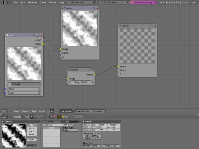

Vuelvo con esto que lo habia dejado en la mitad, pero ahora tengo un problema con la composicion por nodos. No logro hacer funcionar el nodo Rotate. Alquien sabe como se usa??? Adjunto la imagen para que vean que quiero hacer. Quizas no funciona con Texturas.

flip
Hola que tal…
En el tuto que mencionas (en la segunda parte) explica la forma de invertir la textura…
Ahí usan el nodo “flipâ€, pero usan un truco para que funcione; lo que hace es combinar la textura con el “render layer†“shadows†con el valor “fac†en 1…
Si este no te sirve puedes usar la misma técnica para el nodo “rotateâ€, pero creo que debes configurarlo bien :-o …
Aquí te dejo el blend…
saludotes... :hammer:

Hola de nuevo…
Experimentando un poco descubrí que al poner un valor negativo en la opción de “scale†en el nodo de textura, la imagen rota y sin tener que hacer nada más…
Te dejo el archivo para que lo veas…
