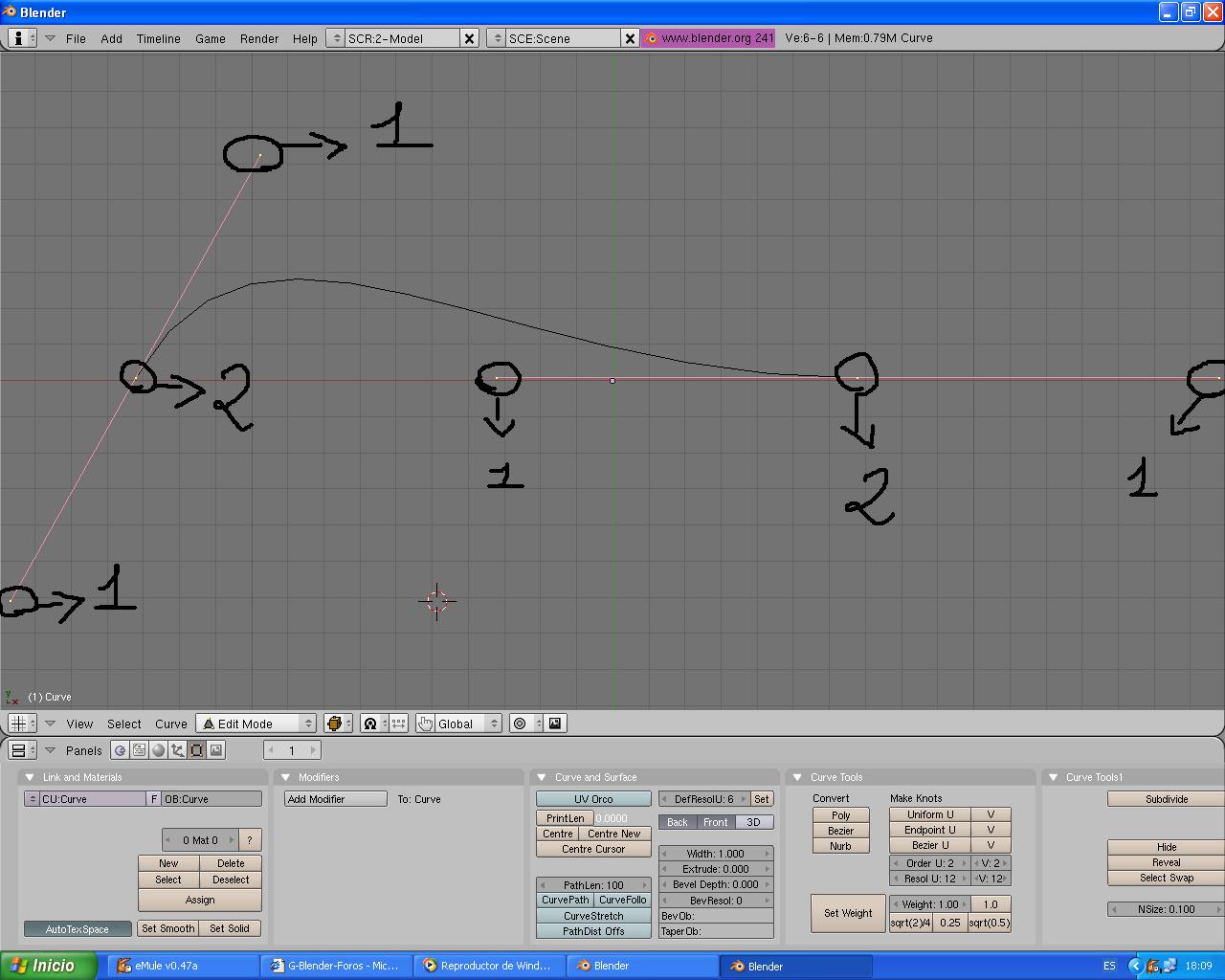

Jelou! Tu imagen no se ve... No soy un gran experto en blender pero creo que viendo la imagen sabre responderte.
De todas formas aqui te añado una imagen de una bezier curve y como debes moverla.
Los puntos que te he señalado con el numero 1, son los que gobiernan la curvatura, seleccionando cualquier punto marcado con el 1, presiona la tecla G para moverlo, y podras ver como modificas la curva. los puntos señalados con un 2 mueven la curva a otro lugar. Por si acaso mira que te encuentres en modo edicion cuando quieras modificar la curva. Quizas sea ese tu problema.

lo que yo me referia es a como puedo mover el punto uno alrededor del punto dos sin que el otro extemo se mueva, es decir, es como si quisiera \"doblar esa barrita\".

Por favor, dime como has subido tu imagen para poder explicarlo mejor.

En el caso de que solo quieras mover el punto 1, en modo de edicion de vertices, lo seleccionas y pulsas r para rotarlo. ¿Es a eso a lo que te refieres? De todas formas por si acaso no es eso, para subir una imagen justo debajo del mensaje que escribes hay un apartado que pone \"archivo adjunto\", pincha en examinar y eliges tu imagen, despues pinchas en upload y ya esta.
