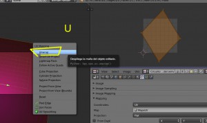

Tienes mal desplegado el mapa UV
Selecciona el plano y presiona letra U y elige la opción UNWRAP y mira que la ia imagen encuadre dentro de los vértices.
Por cierto, cuando subes un trabajo, si no empaquetas la imagen no le sale al que recibe el blend, pues lo único que tienes puesto es un ruta a una carpeta tuya...

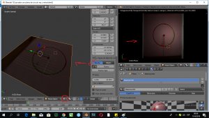

Hola Soliman, muchas gracias, ahora ya enderece la imagen. Pero me falta lo otro, la textura de la opción de sombras es diferente al renderizado final, he empaquetado el archivo pero por lo que veo no te llego. Ahora descargue el archivo que te envié y efectivamente, no hay nada. Te comento que es la imagen es un video wmv que dura varios segundos.soliman escribió:Tienes mal desplegado el mapa UV
En todo caso, acá te paso para descargarlo, me gustaría que me muestres el motivo por el cual la textura del pre renderizado no coincide con el renderizado final.

A esto yo me refiero.soliman escribió:Tienes mal desplegado el mapa UV
