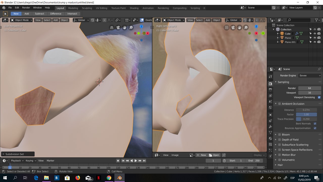

porque pasa esto
diego bermu
- Mensajes: 122
- Nombre: Juan Diego
porque pasa esto
hola, estoy trabajando en un proyecto con el beta de blender v2.8, y cuando voy a crear una cara con 3 o 4 vertices sucede esto(imagen), aparece una clase de sombreado muy raro, porque pasa esto?, como lo reparar?, no hay vertices dobles.

No veo muy bien el fallo en la imagen que has subido, pero creo que es por el clipping.

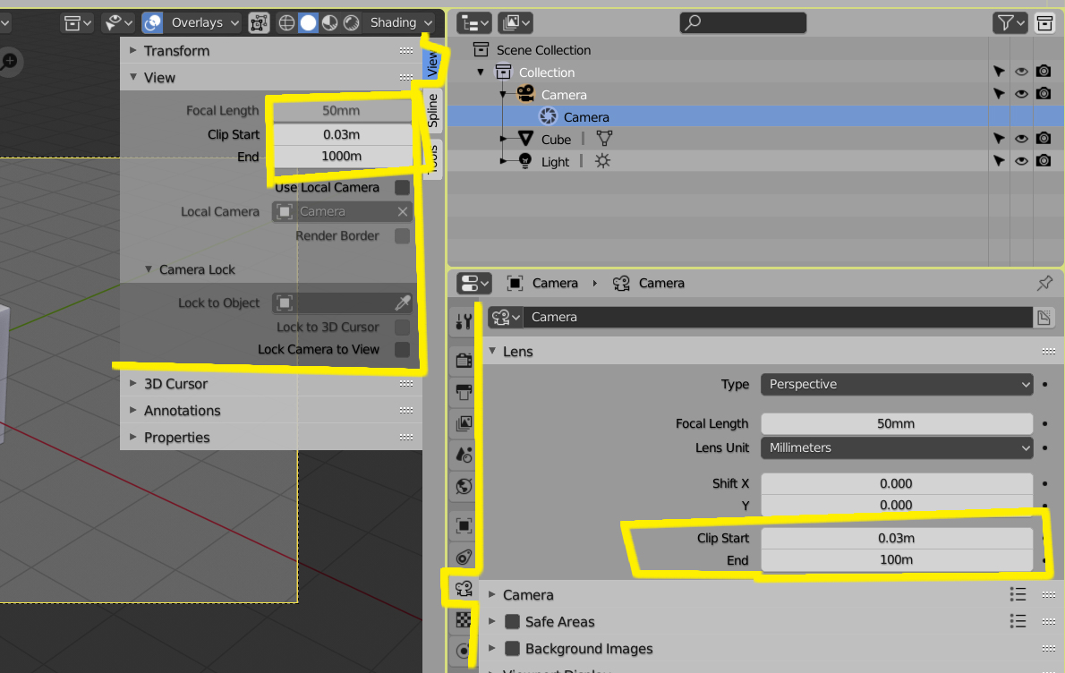

Letra N para ver el panel de la derecha > View y baja el valor de Clip Start a 0.03 por ejemplo y End a 1000 (sin punto)
A ver si con eso se arregla.
Es la distancia mínima y máxima de la focal de la cámara.
Luego selecciona la cámara y en Properties > Object Data > Lens pones los mismos valores.
Y guardas la nueva configuración desde File > Save Startup File > OK
