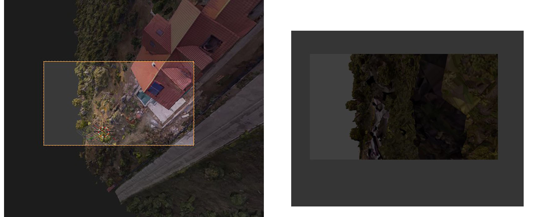

Hola
Cuando renderizo una imagen que tengo en la vista de la camara me sale muy oscura, os adjunto la imgen, alguien me puede decir porque se ve asi,
Gracias por anticipado y un saludo a todos

Le faltará alguna lámpara en la escena, prueba con una de tipo SUN

Muchas gracias por contestar soliman, encantado de conocerte por cierto, he visto varios tutoriales en youtube que te nombran, no me funciona lo del sun, le añadi una lampara y le subi el tamaño hasta 10.000 y nada, la verdad es que es la primera vez que renderizo y no tengo ni idea, solo habia diseñado piezas en blender para imprimir en 3Dsoliman escribió:Le faltará alguna lámpara en la escena, prueba con una de tipo SUN

Hola,
En esa última imagen veo que tienes una lámpara Sun pero está apuntando para arriba, intenta girarla.
En las lamparas sun lo importante es la inclinación.
Si no te funciona intenta agregar otra lámpara y/o activar luz global.

Como te han dicho, rota la dirección de la lámpara.
Por cierto, ese valor que has subido es al revés, tendría que estar cercano a cero, que es cuando da la sombra mas dura.
El valor de fuerza, es el que hay abajo (Strength) que pone 1.000
Prueba a subirlo a dos o a tres, no mucho mas pues se quema la escena.

Lo he conseguido chicos, muchas gracias sois unos cracks
