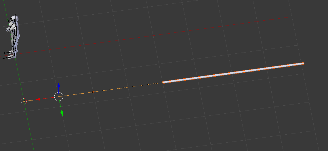

Estaba siguiendo un simple tutorial donde se enseñaba a deformar un objeto con curvas NURBS; pero al intentar hacerlo, el objeto se corre de la curva:
No sé qué estoy haciendo mal. Había puesto uno de los bordes del objeto como punto de origen y también lo hice con la curva. La curva puse justo en el medio del cilindro (objeto), y al darle la opción Control+P -> Deformación por curva, el bojeto se corre de la curva.

Puedes mover el objeto hasta ajustarlo a donde quieras, no hay problema.
O prueba antes de poner el modificador Curve a darle al objeto las coordenadas de la escena con Ctrl+A Rotation & Scale

Gracias por responder. La verdad que con el modificardor Curve es mucho más fácil que como lo hice anteriormente.
