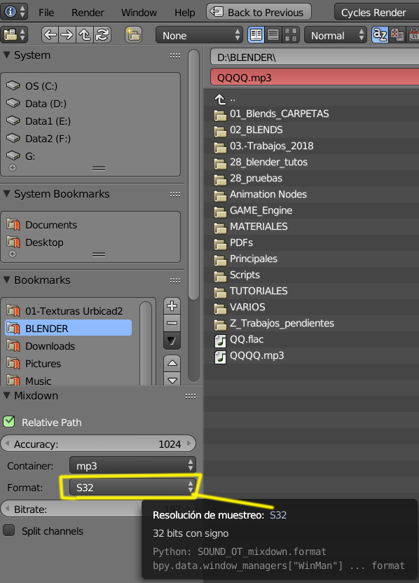

Estoy tratando de exportar el audio de un video en mp3 con poco éxito.
Lo he exportado en WAV y queda perfecto, pero el archivo ocupa mucho. Así que probé en MP3, pero el sonido sale completamente distorsionado y no se entiende nada.
¿Que puede ser?

Uso blender 2.79 bajo Windows 10
						Re: Problema al exportar audio en mp3
Por el sonido, diría que lo has hecho en 16 en lugar de en 32
Mira a ver si es eso.

Pues sí, era eso. Muchas gracias!!
