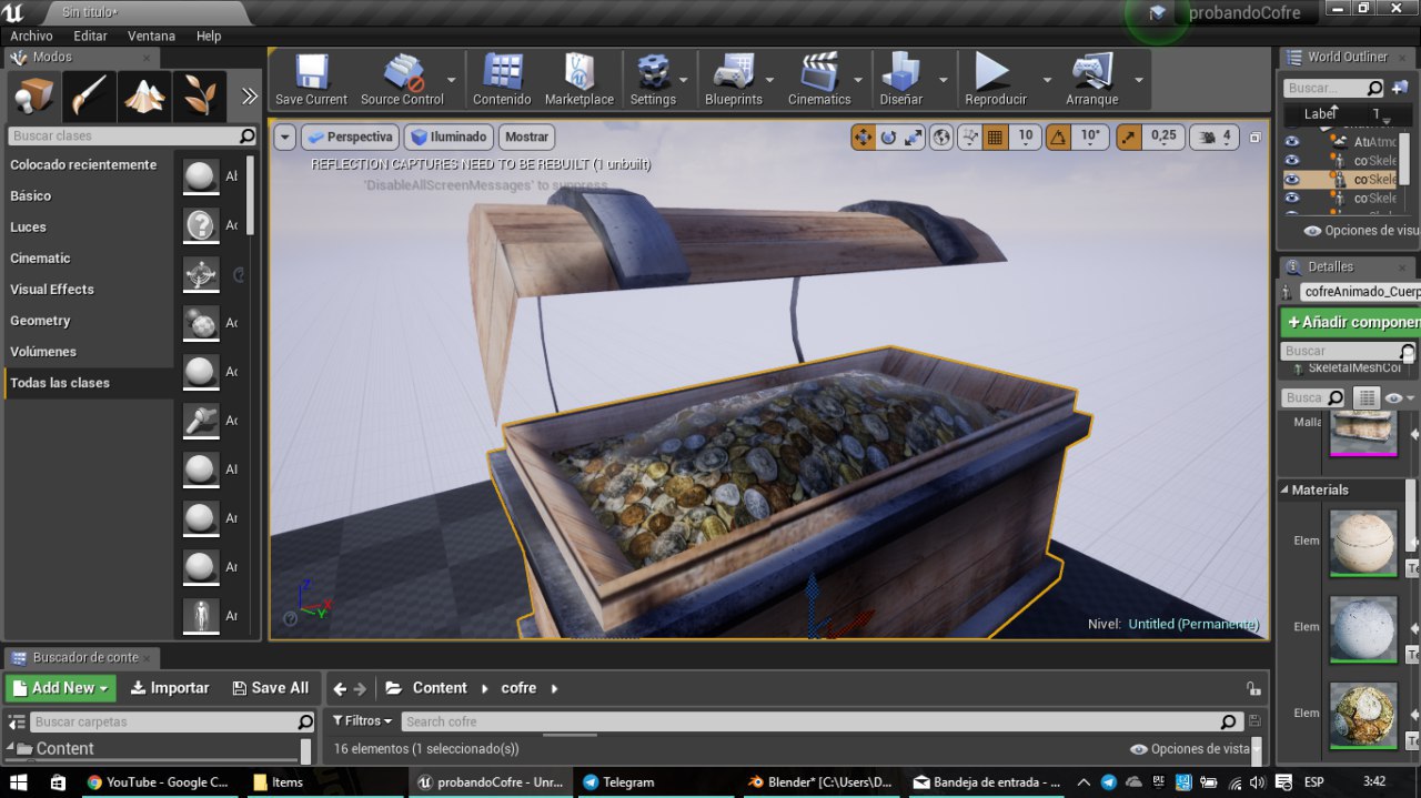

Buenas. Tengo un pequeño problema. Supongo que la solución es sencilla, pero soy bastante novato en Blender.
Veréis, he modelado un cofre y la tapa de éste es un cilindro "cortado" por la mitad. Le he aplicado textura y en blender todo bien. El problema viene cuando lo exporto a Unreal Engine. La textura y el modelo está perfecto pero el interior de la tapa se ha vuelto invisible. Supongo que será por el mesh del cilindro. Pero no encuentro la opción de invertir la cara del cilindro a ambos lados.
Muchas gracias de antemano.
Texturas por ambas caras

Re: Texturas por ambas caras
Los modelos bien modelados (valga la redundancia) son los que están huecos por dentro.
De esta manera, todo el modelo tiene caras NORMALES en todas partes.
Una manera fácil de hacerlo es ponerle un modificador de Solidify, que da volumen al objeto. Luego se aplica con el botón APPLY y ya tienes un objeto con partes huecas dentro y todas las normales mirando al exterior.
De todas formas, en tu caso concreto.
El objeto debe llevar en el material desactivada una opción que trae Blender llama Backface Culling que está en BLENDER GAME > Material
Subo un vídeo.
Pero ves mirando en Unreal sobre temas de NORMALES, TWO SIDE, y BACKFACE CULLING
https://youtu.be/6UxTiEyTUY0
Si quieres solidificar un objeto de una manera rápida....
Modifier Solidify
https://youtu.be/P8gqCTNmxKE
Muchisimas gracias. Me sirvió tu respuesta
