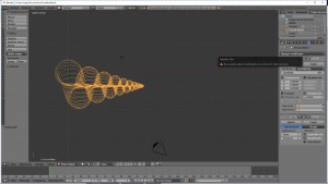

Buenas. estoy intentando seguir un video para crear una caracola. en el video hace un array de un circulo y con un empty las va transformando para generar la caracola y cuando ya al finalizar tas modificaciones en el video se ve claramente como pulsa en aplicar, el problema es que a el se le aplica y ami me sale un error que dice que no es posible aplicar modificadores de construcción sobre una curva. Porqué a mi no me sale y a el si? gracias

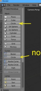

Si pone curva, es que has hecho el primer circulo, con uno de tipo Bezier en lugar de con una circulo de malla.
Me explico.
El CIRCLE es un circulo con vértices y eso es una mala donde al extrudir se crearn caras.
El Bezier Circle, es una curva Bezier y no es una malla, pues no tiene polígonos.
A ver si es eso.
