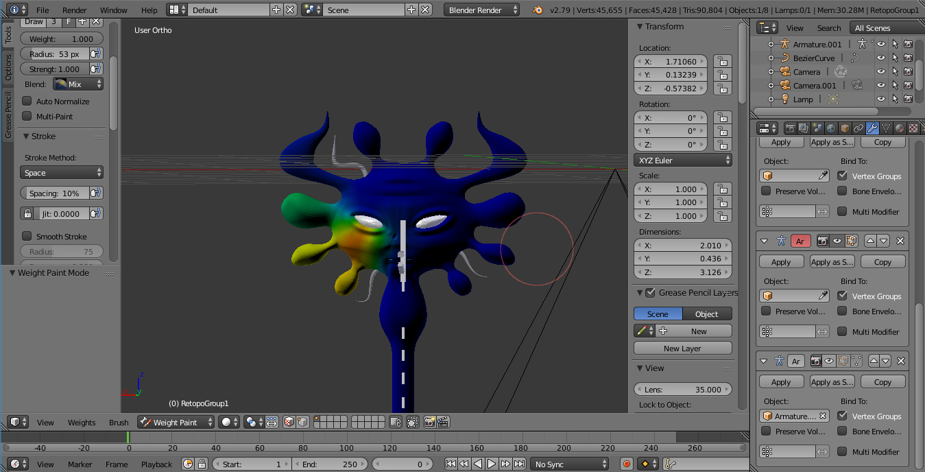

dejo una nueva captura, me puse en el weight paint y justo aparece de otro color la zona que no se vé afectada en el pose mode, la pinté con Substract para que quede toda azul y cuando voy al Pose mode el problema persiste. Espero esto acerque a una solución, desde ya gracias.

Ok, descubrí que si yo muevo el esqueleto en Edit Mode, la grieta esa se pronuncia al regresar al Object Mode... pero clickeo en el botón del ojo del Armature.003 y se vé bien... no es solución pero es pista...

Veo que has solucionado lo de las normales, pero no del todo, sigo viendo zonas que están en otro color, lo que indica que o bien tienes las caras invertidas o bien vértices duplicados.
También veo, que tienes un cacao en los modificadores, pues solo puede haber uno y veo tres por lo menos.
Yo empezaría de nuevo y borraría los modificadores de Armature y los grupos de vértices y volvería a probar el emparentamiento. Ctrl+P

Estube ocupado pero al final decidí hacerlo de cero nuevamente de manera prolija y anduvo mas que bien. Si bien intuyo que el problema fueron la cantidad de esqueletos extras.
