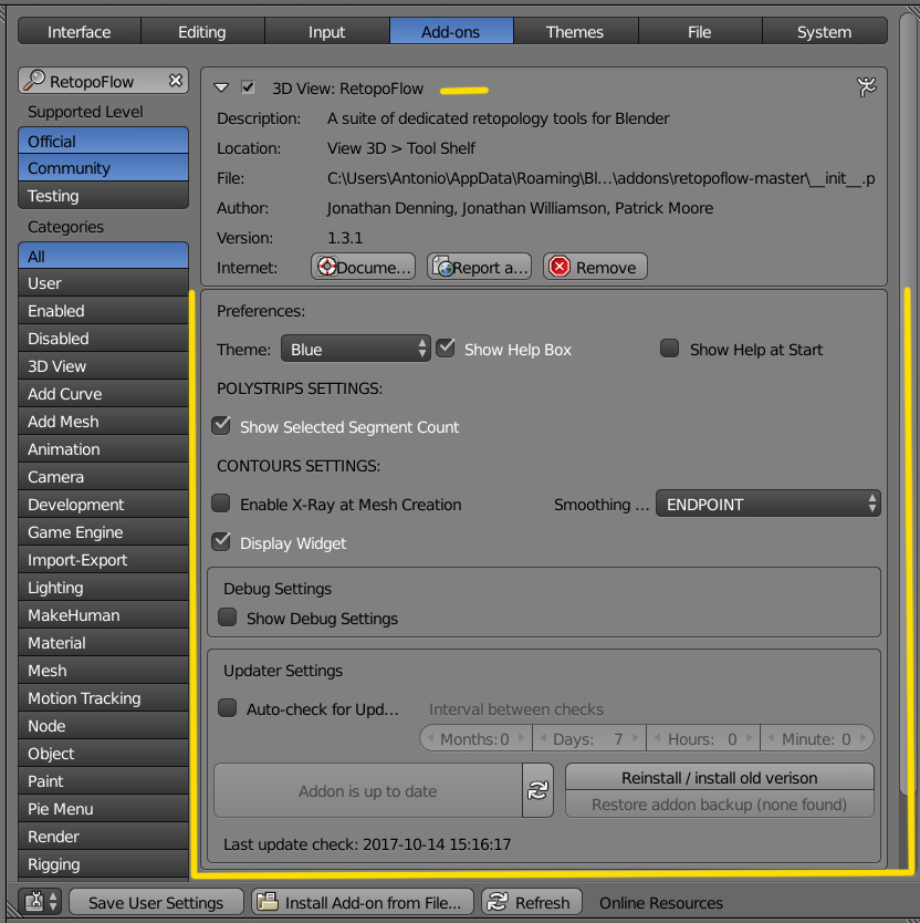

Ese ADDON es de pago.. ¿o tienes la versión gratuita del GitHub?
¿Que versión de Windows tienes? es la 10
A ver si has cambiado algún valor que hace que se produzca ese fallo.
- Mensajes: 2
- Registrado: Vie Oct 13, 2017 9:30 pm
- Nombre: luis
Re: AYUDA - blender no responde por intentar activar Addon
GRACIAS soliman con tu configuracion me solucionaste el problema, no se como una cosa tan simple pudo afectarme tanto. Eres un crack.
