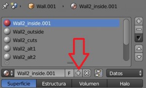

Hola... Estoy muy frustrado haciendo una casa con el addon que han añadido en blender 2.79 llamado Archipack. El problema lo tengo con los colores, que aunque las habitaciones las tenga dividas, al seleccionar un color por ejemplo para la pared interior, lo elige para todas las habitaciones. Es decir, solo puedo utilizar un color para todo el interior de la vivienda. :( :-\
Lo que quiero es poner un color al dormitorio y otro color a la cocina por ejemplo. Parece algo sencillo pero es que no encuentro nada por Internet ni ninguna opción para cambiar esto.
Agradecería muchísimo que me ayudéis con esto porque es que no tengo ni idea de qué pasa. Gracias! :))

No hay problema, toqueteando he encontrado el problema y es que soy muy retrasado... ^-^ ^-^
Pasaba que únicamente debía agregar un nuevo material (seleccionando la habitación en cuestión) para que no interfiera en las otras. Sabía que blender podía hacer esto pero pasa que como llevo muy poco tiempo trabajando no sabía que tenía esa función.
