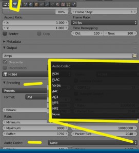

estoy editando un video en blender pero al darle en renderizar osea animation solo renderiza la imagen como puedo renderizar tambien el audio

Hay que ir a ENCODING > Audio Codec: e indicarle la salida de audio que quieres.
https://youtu.be/bKfy25p4Yl4
Hay que tener cuidado, pues no todos los formatos son soportados o a lo mejor no tienes en tu ordenador el codec correspondiente.
Fíjate en la parte superior de Blender al presionar ANIMATION por si te sale un mensaje de error diciendo algo de los codecs.
Si te fijas, en el minuto 2:23 (mas o menos) verás que ne la parte superior del vídeo, sale un ERROR con los codecs que le puesto, luego cambié a H.264 e izo el vídeo sin ningún problema.
