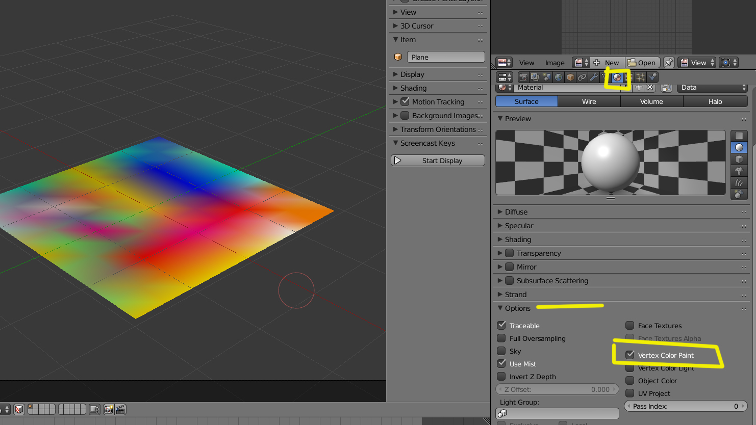

Re: como agregarle un material a un vertex group
Aunque hay una opción para que se vea en el render para el Vertex Paint que está en Material > Options > Vertex Color Paint pero que el render sale un poco raro...
