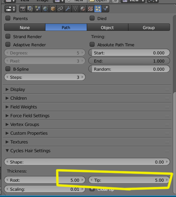

como puedo modificar el grosor del pelo
estoy trabajando con cabello con particle sistem pero no se como modificar el grosor del cabello solo el largo, como puedo hacer que el cabello sea mas grueso o mas delgado?
Re: como puedo modificar el grosor del pelo
Blender Cycles o Blender Render ?
Pero por ejemplo, si es en Cycles con poner el mismo tamaño en la base que en la punta...
