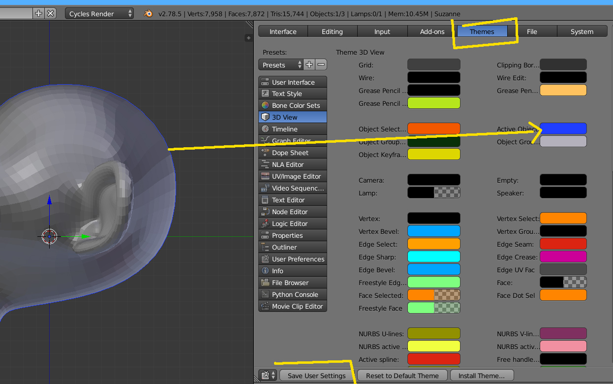

por D4rB » Lun Jun 19, 2017 12:36 pm
Rojo o naranja obscuro (dependiendo de tu monitor) es el color que toma el borde de un objeto seleccionado cuando no es el objeto seleccionado activo, también puede verse un color rojo en algunos bordes en modo edición si activaste Seam Edge para ese borde, pero solo en modo edición se ve. Aunque todo esto es configurable en el tema, si cambiaste de tema puede que sea también el motivo.
