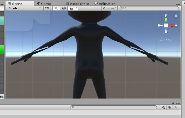

Lo primero, imágenes 1, 2 y 3. Cuando meto el archivo blend en unity 5.5.2 me salen esas dos caras invisibles que se ven en los brazos en la imagen 1. Si el ojo no me falla, las caras de la 1 corresponderían a la cara señalada en la 2, que es donde hay una costura roja de esas para el mapeado de la imagen UV. He probado a quitar la costura y a ponerla de nuevo, así como también mirar a ver si había vértices desconectados o algo raro que hiciese hueco. Y bueno, en principio no hay nada raro, sin embargo cuando meto de nuevo el .blend en unity siguen saliéndome las caras invisibles. También me he fijado que en la imagen uv se me habrá escapado una costura que hace que se conecte uno de los brazos (solo en uno aunque en unity me salgan los dos) con la mano, que sería la imagen 3. Por internet he leído de forma vaga que podría ser que están volteadas las normales de las caras, cosa que también he comprobado y qué va. Y eso, si alguien sabe que es que por favor me lo diga.

Revisa losmodelos para ver si tienen caras invertidas o repetidas.
Seleccionas todo el modelo en Editl Mode, o sea, seleccionas todos los vértices y haces un CTRL+N (recalcular normales).
A ver si eso te soluciona lo de las partes que ves transparentes.
Tal vez lo que tienes pueden ser vértices repetidos, por loque antes de hacer lo de recalcular normales, seleccionas todos los vértices y haces un W > Remouve Doubles.
Si quieres, puedes subir ese modelo (archivo Blend a pasteall
http://pasteall.org/blend/
Se carga el .blend, esperas unos segundos y la dirección cambia, con un número detrás. Copias esa nueva dirección y la pegas aquí.
