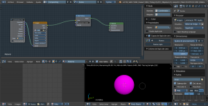

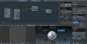

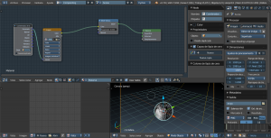

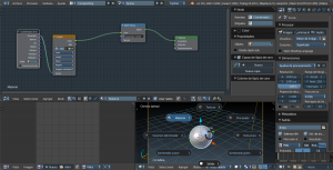

el problema que tengo es que cuando intento cargar una imagen png como textura no se ve reflejada en el render final ni en la opción de procesado, en estas opciones aparece el objeto con un tono rosado , pero si entro en el modo material si se ve reflejada la textura podrían ayudarme? aquí anexo algunas imagenes.

Eso es por que has movido o bien la textura de carpeta o bien el Blender.
Esto hace que se pierda la ruta de ese archivo.
Lo mejor es borrar el nodo de Texture de imagen y crear uno nuevo, buscando la imagen donde la tengas.
Y si no quieres que se pierdan, se pùeden empaquetar dentro del blend con File > External Data > y marcas la opción de Autentically Pack into to .blend
Luego guardas y esta textura ya queda dentro del blend y aunque lo muevas de sitio, ya no se pierde. Eso si, si tuvieras que retocar la imagen, primero tendrías que "desempaquetarla".

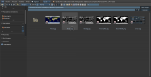

Gracias soliman, marque la opción de Autentically Pack into to .blend y problema resuelto, pero es raro por que en la misma carpeta esta una imagen que convertí en jpg y si la procesa, igual muchas gracias por tu ayuda.
Re: Problema con imágenes png
Se trata de que al moverlas, se pierde la ruta, suele pasar, no es nada raro.
