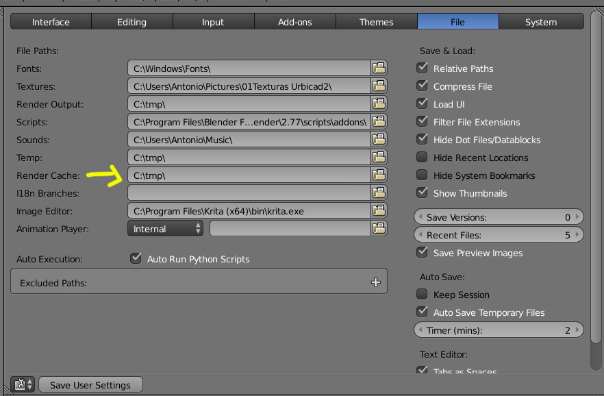

hice una animación en la que se veía caer vino en una copa de vino, hice la animación poniendo un inflow y la copa como obstáculo (shell) y abajo puse un outflow para que el liquido que caiga desaparezca, todo iba bien , al tener la animación elimine el inflow y outflow dejando solo el dominio osea la animación, todo quedo bien lo guarde , después de un tiempo volví a entrar al proyecto y la animación del liquido desapareció y solo aparecía una clase de esfera como dominio, por favor díganme porque susedio esto y como recuperar la animación que había echo.

Cuando se crea la animación, se crea a la vez una carpeta con los archivos de esa animación.
Si la borras se pierde todo y te queda esa esfera o cubo.
Si tenías ese archivo por ejemplo en C/tmp el borrar esos archivos, puede ser la causa de que se pierda.
Si no me equivoco, esa carpeta te la crea donde tengas en User Preferences > File, la opción de Render Cache
